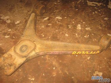

Правь его прессом. Размеры со второго снимай.

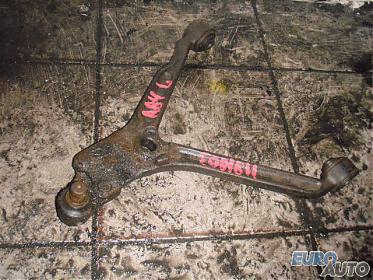

Знатоки подскажите взаимозаменяемы ли эти рычаги на фотках?

Если у тебя стаб от с-2 на длинных костях, то невзаимозаменяемы. Если стаб для машины с дохлым мотором, то взаимозаменяемы.

Если стаб на длинных костях,то какая разница какой рычаг? :af:

На с-2 идёт свой стаб - он толще, на рс2 ещё толще (28мм вроде). Так вот на одном из фото видно, что на рычаге нет выемки под стаб и эсочный стаб будет туда уператься при вывешеных колёсах. Обычный же стаб например от 2.3 уператься не будет. по этому на с-2 рычаги лучше ставить с выемкой.

Понял,объяснил доступно.Спасибо!На 7А и S2 стабы одинаковые?
