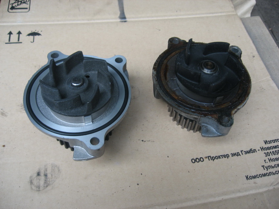

фото ХЕПУ слева ,эскаэф справа...у эскаэф крыльчатка пластик,хорошо это или плохо покажет время....
у хэпу высота колеса на 0,5мм выше,значит зазор в блоке меньше...это хорошо...
посмотрим ,насколько хватит эскаэф у клиента...
(напомню ,что по наблюдениям всех моих знакомых мотористов ,хэпу упали в качестве,а жаль)
выкладывайте сюда наглядные фото помп других производителей ...

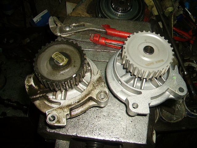

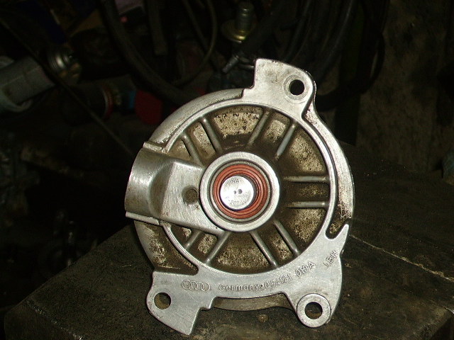

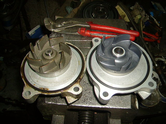

Вот фото Hepu и VAG образца 95 года.

Так на хепу 7-ми лопастная крыльчатка, что позитивно сказывается на циркуляции антифриза, что очень не маловажно. себе поставил Херу после СКФ у которой крыльчатка поломалась пополам, а помпа пошти новая была. и на хепу крыльчатка чугуниевая

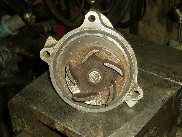

дык я ж специально тему создал,что бы все фото разных помп выкладывали ...
мне оригинал ни с ким индецифицировать пока не удалось
вот на фото оригинала 93 года .... есть "внутри" буковка L в кружочке...
подшипник ina
