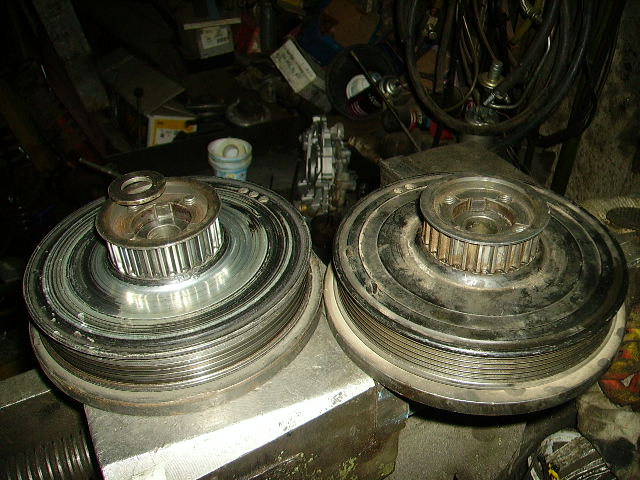

передний дэмпфер AAN
для справки при ремонте...
тут бывали сообщения о наличии- отсутствии шайбы под звёздочкой коленвала...
разница очевидно в годе выпуска машины....
на более ранних моторах, до 92года наверное ,могло не быть шайбы,после шайба была...
сами дэмпферы отличаются буквой в номере С или J ...
http://www.elcats.ru/audi/Parts.aspx?Md ... d=9050014B
смысл шайбы на "новых" в том ,чтобы привалочная плоскость демпфера была вплотную к шпонке звёздочки колевала ..
на старых и без неё вплотную...
петро
Сообщения: 690
Сообщение петро »
Если ставить без шайбы,(где она должна быть) после зажатия болта, шкив цепляет о корпус алюминьки... проверено лично :)
естественно..толщина шайбы 3мм..
петро
Сообщения: 690
Сообщение петро »
Не трудно определить, нужна она или нет..;-)
