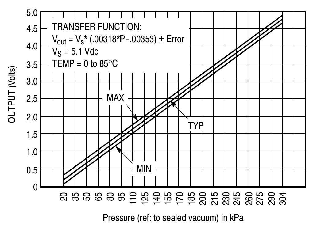

Есть у кого график вольтажа для 3бар МАП?
Da Phazz
Сообщения: 4138
Сообщение Da Phazz »
Народ, как-то проскакивал тут график зависимости напряжения на МАПе от давления для трехбарного мапика. Никто не помнит где?
Или хотя бы скажите, при максимальном для мапа давлении (3 бара) он выдает 5 вольт, а при 0 бар - 0 вольт? Зависимость вроде линейная у них...
Da Phazz писал(а):Народ, как-то проскакивал тут график зависимости напряжения на МАПе от давления для трехбарного мапика. Никто не помнит где?
Держи

Юр, спасибо тебе огроменное! :)
Просто сейчас с МахЕ пытаемся настроить мне маф эмулятор, а там стока всего нужно, что ужас просто)
