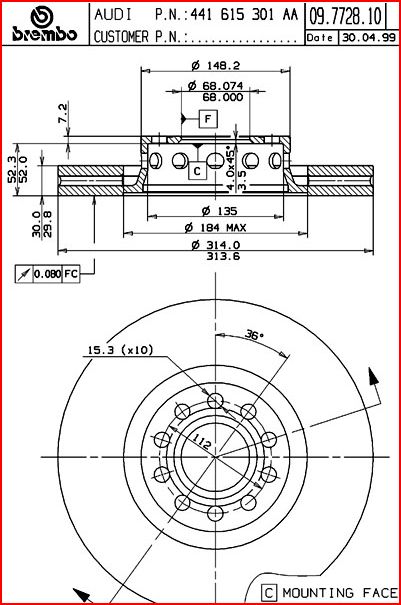

Интересует как он просверлил в тормозных дисках дырки 4х108, ели он изначално вес в дырках под 5х112, там физически места неособо.

Может кто вкурсе тормозные диски от А8 323мм с брембовскими супортами в 16" диски влезут? )))

На 330й диск впритык и то не все 16е одеваются )
