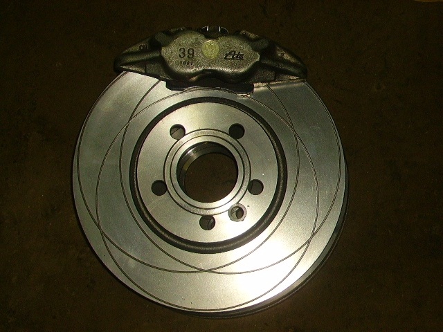

и канавки проточи для отвода газов ... лучче отверстий буит ..

dimo61 писал(а):и канавки проточи для отвода газов ... лучче отверстий буит ..
А с диском ничего не будет, если канавки точить? он потом не потрескается под нагрузкой? и какой глубины делать?

Zlexy писал(а):А с диском ничего не будет, если канавки точить? он потом не потрескается под нагрузкой? и какой глубины делать?
тоже интересно.

еще вопросы, раз поперло:
где и чем точить? :)
с чего он потрескается ? этож просто аналог АТЕ пауэр диск ... я потрескавшиеся видел как раз сверлённые диски...так как концентраторы напряжений ...
глубина проточки на допустимый износ ...у меня по паспорту 2мм на сторону...настолько и проточил...у вас-1мм...
точить на токарном станке в 4х кулачковом патроне..... часа 3-4 на пару дисков уйдёт...
АТЕ мне кажутся мягковатоми кстати дисками ....родные пауэры быстро стираются...

У тебя 32мм диски?

dimo61 писал(а):с чего он потрескается ? этож просто аналог АТЕ пауэр диск ... я потрескавшиеся видел как раз сверлённые диски...так как концентраторы напряжений ...
Можно и в 3-х кулачковом с подкладками. ;)
Дядь Дима, а такую проточку можно сделать?
Zlexy писал(а):У тебя 32мм диски?
нет..26,5мм от шарана...у них сами шайбы тормозные толстые...
Krass писал(а):Можно и в 3-х кулачковом с подкладками. ;)
охота ебаться ? .. в четырёх кулачковом основное время на выставление плоскостей уходит...
zim100quattro писал(а):Дядь Дима, а такую проточку можно сделать?
как её на токарном станке сделать?...представить можешь ? ..
есть отработанное решение,надёжное...чё огород городить...
я бы ступицы такие сделал для составных дисков для пробы...так заготовок из Д16 такого диаметра не найдёшь за вменяемые деньги...
Такие прорези на фрезерном станке с использованием делительной головки. ;)

dimo61 писал(а):нет..26,5мм от шарана...у них сами шайбы тормозные толстые...
В 3-х кулачковом с использованием подкладки легко.Толщину подкладки под кулачёк высчитать и всё :af: Как альтернатива 4-х кулачковому.
Krass писал(а):В 3-х кулачковом с использованием подкладки легко.Толщину подкладки под кулачёк высчитать и всё :af: Как альтернатива 4-х кулачковому.
ну так -вперёд...
для проточки наружней поверхности уже придумал как выставлятся ..
