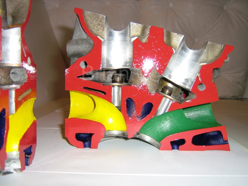

Поддержу в начинании. Самое сложное не остановится на полпути, дело муторное и долгое. Было бы неплохо в КС все зализать и полернуть в зеркало, и выпуск полировка в зеркало то же неплохо.
Вот тебе ссылочка там головка от 16V нарезана ломтями, а она очень похожа на 20V.
http://www.vwwatercooled.org.au/f20/2-l ... 30854.html
Мерси. Кстати основная идея не больше мяса снять, а качественней отполировать все.

Обще-философский вопрос. Почему на заводе сразу не дорабатывают ГБЦ?

в заводских условиях время на ручную доработку тоже уйдет не один час, хорошо если в 1 смену уложится можно, сколько там ААNов-то выпустили, золотыми онибы вышли. А так, как из-под литья вышло более-менее так и вышло. По этой причине, кстати, часто заявленая мощность ДВС отличается от реальной. В документах указывается мощность идеального двигателя, без учета возможных дефектов при литье.
