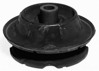

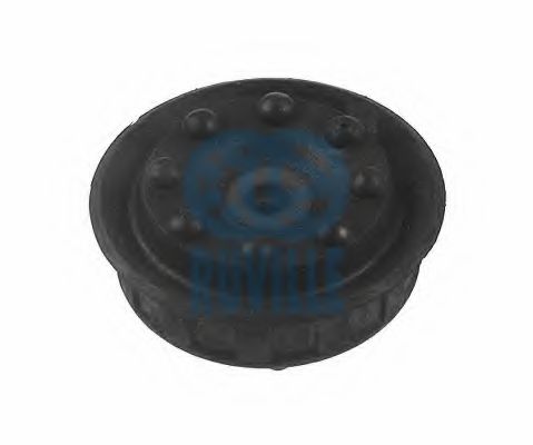

Предистория: с месяц назад влетел в яму, вырвало верхную опору заднего амортизатора.
Нашел старую инфу, бывалый эсочник советовал менять и кидал номер задней опоры: 441512331.
Сегодня оставил машину на СТО, чтобы менять, позвонили сказали что не подходят мои опоры. Насколько мне позволяет фантазия предположить что могут быть вот эти: 443512331 Сегодня вечером буду забирать, гляну точно. Какие опоры ставились именно на эску? рисунки во вложении
Отсюда у меня вопрос, это я чета налажал и не то заказал или это у меня задние стойки менянные?

Первое фото - кваттро опора, второе фото - монопривод!

Но судя по этому:
http://www.elcats.ru/audi/scheme.aspx?m ... &office=ru
Обе ставились на кваку! В зависимости от конструкции опоры.
вроде как со стабом/без стаба/с регулировкой просвета

У мну вариант первый стоял, машина со стабом была

karec писал(а):вроде как со стабом/без стаба/с регулировкой просвета
По каталогу получается:
без стабилизатора / со стабилизатором / с регулировкой просвета
у меня второй вариант - стабилизатор есть.

Vetal_36 писал(а):У мну вариант первый стоял, машина со стабом была
Вариант первый по фото или по каталогу? :confused:
походу 441 номер стоял на авто с регулировкой просвета онли

karec писал(а):походу 441 номер стоял на авто с регулировкой просвета онли
Первая на фото 441512331- как раз наша :) . Там колхоз, по ходу.
Подуху в яме убить с одного раза нереально, тарелку металическую, можно.
у мну второй вариант стоит О_о, машина без стаба.

Забрал машину вчера, глянул на опору которая стояла: 443512331 или вторая на фото. Че думать даже не знаю.
может у тебя просто ранний год выпуска ....
под такие опоры каяба 341205 с резьбой М10 ...
под с левой фото 341206 с резьбой м12 ,ну или ультраэсер 351020 ....
эски с левой опорой и со стабом и без были...
газовые каябы эксельджи тоже довольно жёские ....ездить вполне можно...жопу не раскачивает...

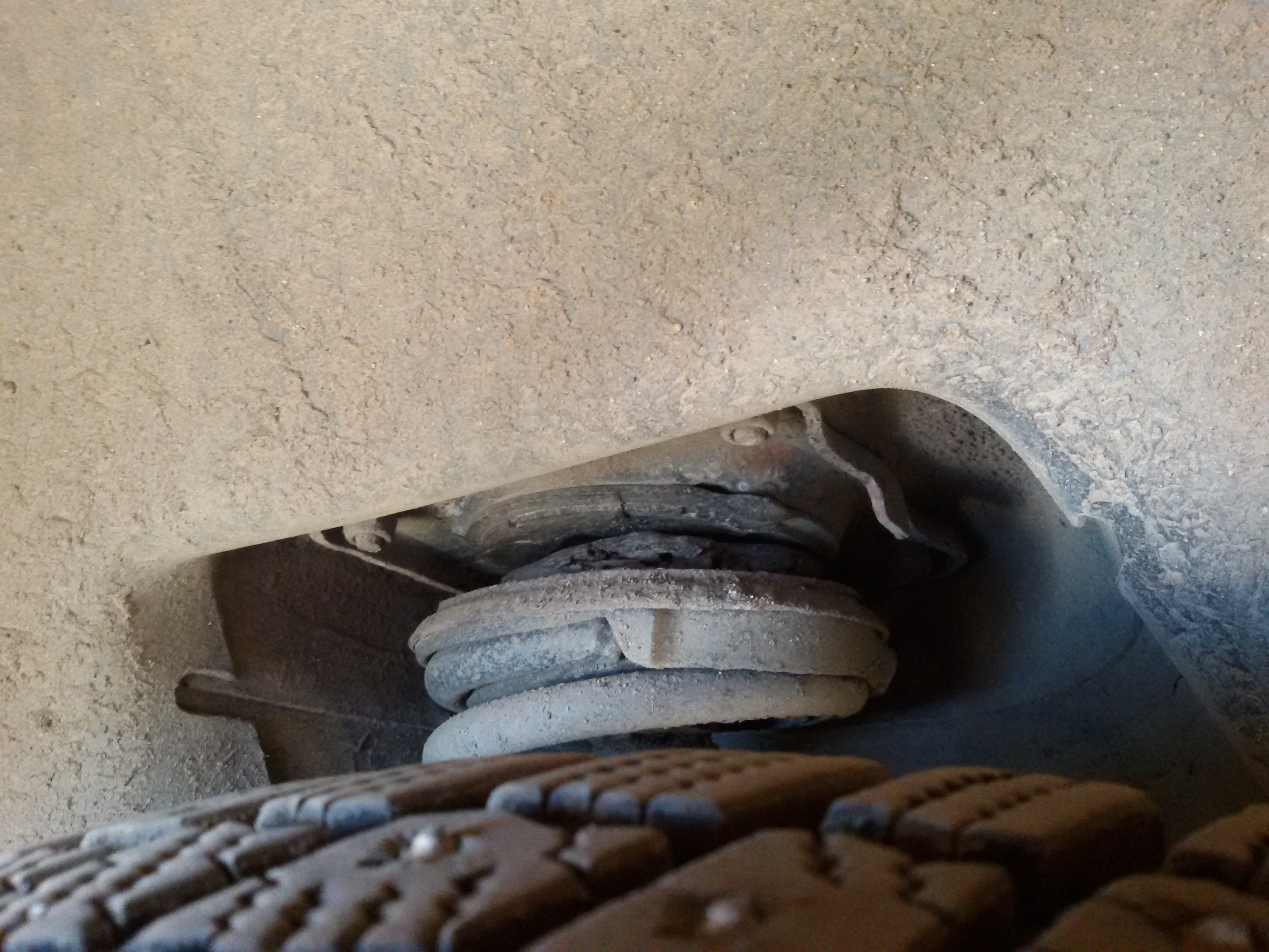

Вложение 20160419_174533.jpg больше недоступно
И подскажите пожалуйста, кто у меня там, по номеру. Случаем не 441512331....??
