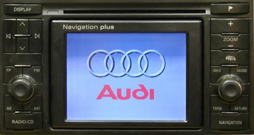

поменяй на такую,и оригинал и голова не будет болеть.

ну для начала - не люблю все эти навороты - в другой машине стоит с большим экраном в основном ставил для камеры заднего вида, т.к машина тонированна наглухо и фильмы смотреть, когда на дальняк по коммандировкам на круизе. Эска немного другая машина и подобные весчи просто будут отвлекать от вождения. В машине и без этого оч. приятно за рулём. А кроме радио почти ничего не слушаю.
