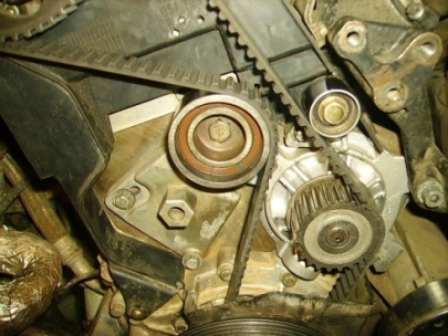

на помпу можно поставить шестерню от дизеля 1,9 с 23 зубьями вместо 29....поток тосола будет побольше....
и натяжитель ремня от АЕВ сразу модифицированный колхозить,чтобы с натяжкой не парится...

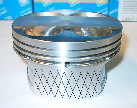

насечку на юбках сделать ,Скиталец согласился,что это эквивалентно хонинговке под большие обороты -нагрузки...

Натяжитель не пойдет. в блоке нету отверстий крепежных, сверлить в водяную рубашку не хочется. поэтому скорее всего будет пром ролик в маслонасосе и натяжка помпой как в 3В.
насечка на поршнях.. может оно и надо в спорте. но у меня ближе к гражданскому мотору.. чесно говоря для себя пока не вижу в этом смысла, на AAN поршнях есть же поперечная насечка, да и в блоке хон присутствует..

Я согласен с д Димой, я бы приколхозил натяжитель от АЕБ нового типа.
Даже если в рубашку засверлить , то можно шпильку М6 на клей посадить и проблем не будет.

Это я в курсе у меня сейчас так сделано (Блок КГ. натяжение AAN) ничего не течет.. но как то не совсем спокойно))+ уж больно маслянный насос тут хороший, а он под вариант натяжения 3В, т.е. с отливкой под паразитный ролик.

Чем плоха натяжка ремня ГРМ на 7А,3В помпой???Один раз в пять лет поменять ремень ГРМ и забыть про него на 100 тысяч км

- Ремень ГРМ от чего использовать в строкере? (опять-же в зависимости от варианта натяжения тоже разные ремни идут)

если система натяжения будет 3B ,то надо будет ремень на 151 зуб, К профиль 19мм
