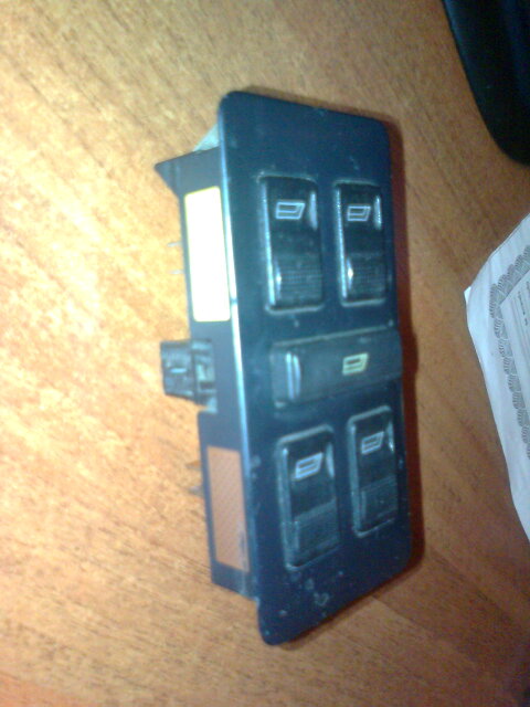

Всем салют! Купил паяльник и начал делать свет в салоне=) Каким образом выковырять лампочки отсюда?

каждая кнопка отдельно вынается из держателя, потом и разбирается, но можно при разборке и пружинки раскидать по территории, так что аккуратненько.по бокам по 2 защёлки вроде.
Если что, то лампочек там нет, есть светодиоды миниатюрные.

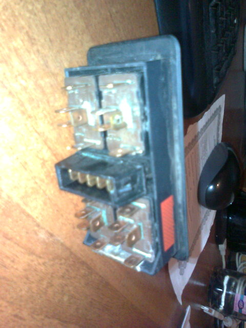

Всё же вскрыл, кнопки выковыриваются, пружина тока в блокирующей, по центру. А лампочка там не совсем крошечная, но до усиков не добрался(( сами коробочки не вынимаются.

Лезвием ножика поддеть надо саму кнопку и смело давить, они на 2 фиксаторах держаца по оси поворота, только аккуратно, под ними целофаном заклеено от попадания влаги.

Разбирал эти кнопки, отдавал где сотовые делают впаяли красные яркие светодиоды, а в среднюю жёлтый на 100, на 6 не предусмотрена подсветка. С кнопками при разборке пришлось повозиться.Кстати в крестике регулировки зеркал стоят уже лампочки 2шт.
