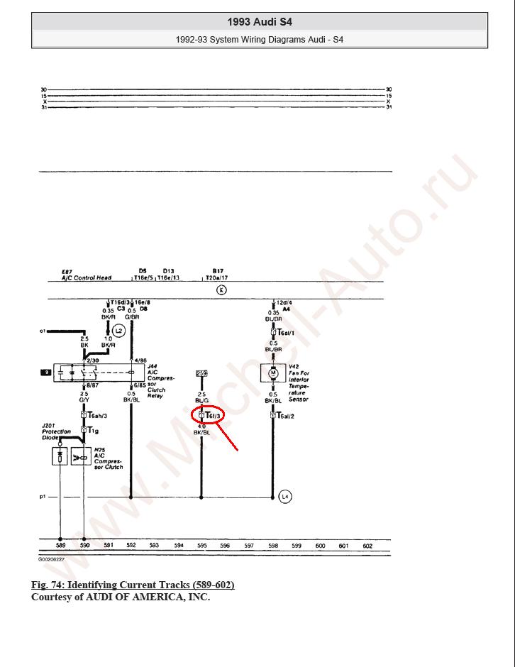

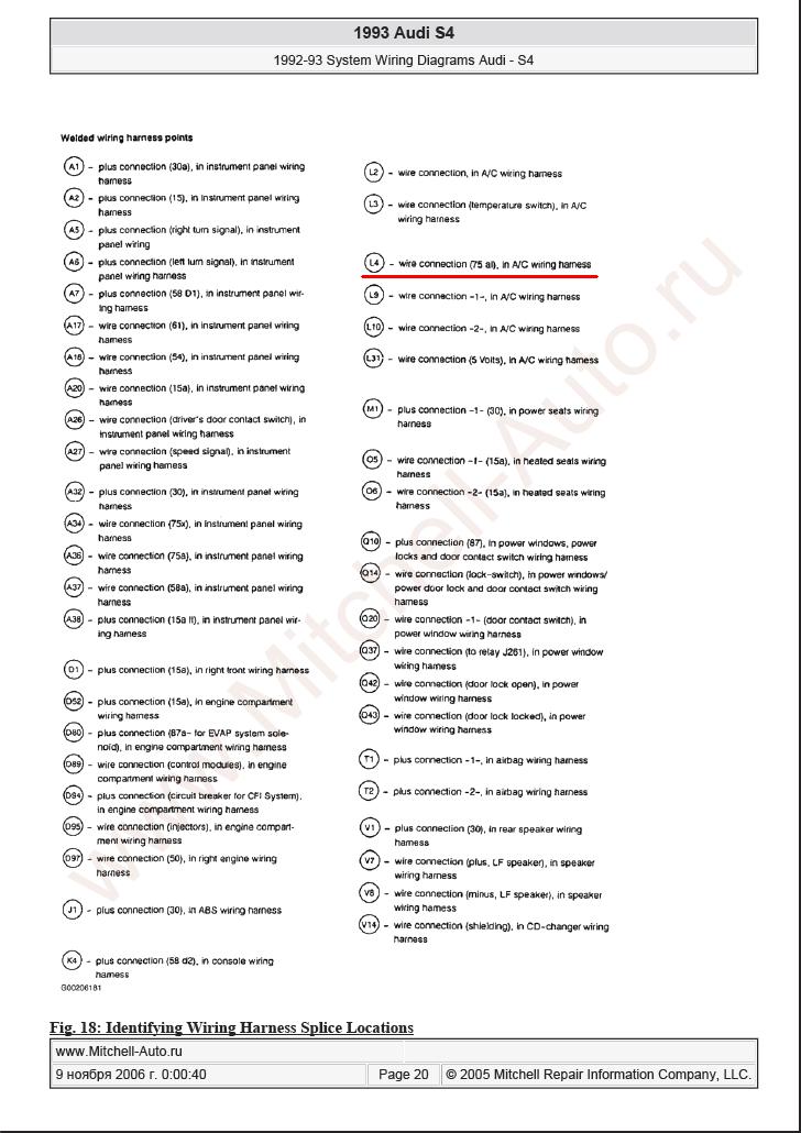

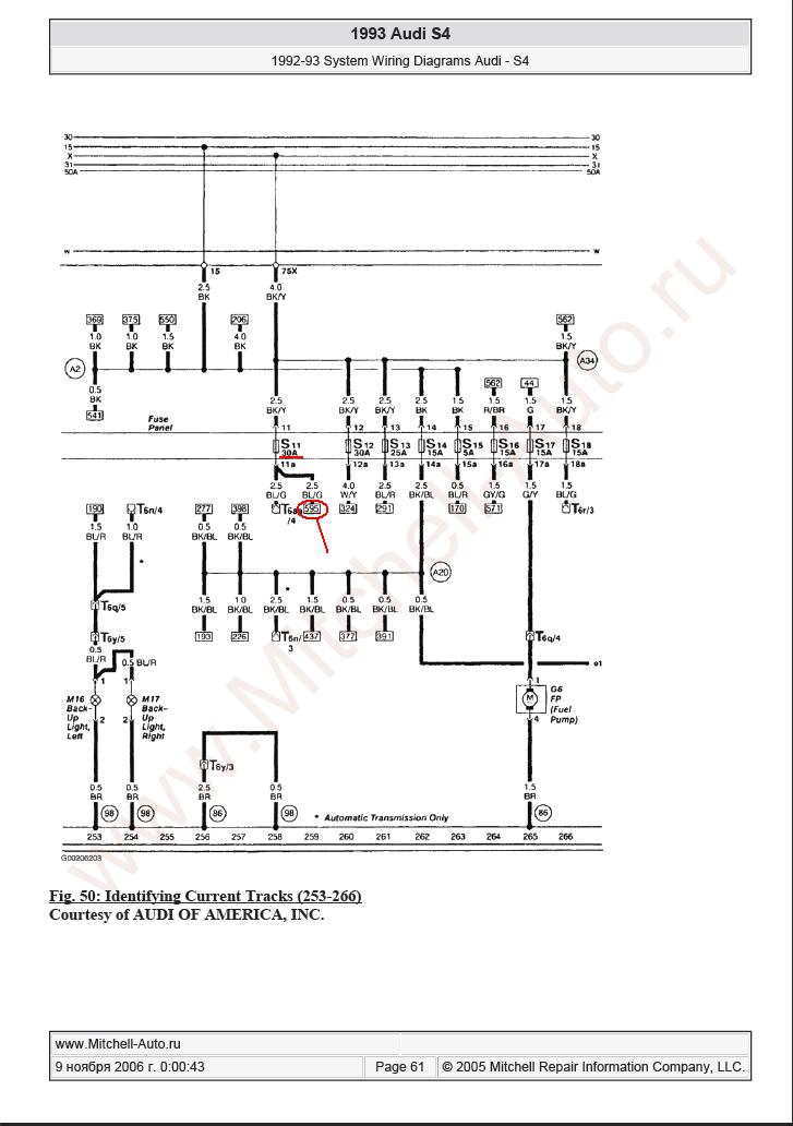

Сегодня возвращался с ЭС-гаража с новым бендиксом, и уже почти на подъезде к дому перестает дуть печка :aq: ССУКА! Первым делом грешу на мотор (я его менял недавно). Но он работает (и слава богу!!!), еще одного разбора печки моя детская психика не перенесет :D Пропал плюс на моторе и собственно всех вакуумных клапанах, что под капотом... По схеме присутствует некое соединение L4, где вся эта ботва по идее должна соединяться и уходить на 11-й предохранитель... Предполагаю соединение развалилось, а вот где оно находится я хер знает... Где его искать???

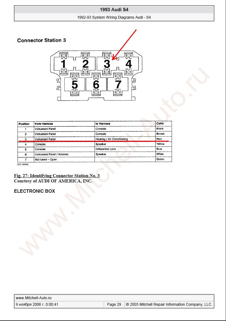

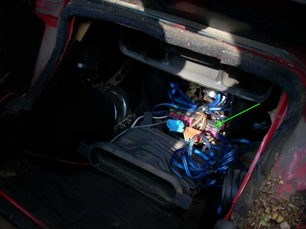

Наличие напряжения надеюсь не органолептически проверял? Соединение L4 находится в жгуте проводов климы, затем провод идет в соединительную станцию III, которая за блоком климы находится, разъем красный, позиция №3, а с этого разъема уже в блок предохранителей на пред №11. Так что, если после предохранителя №11 гарантированно есть напряжение, то разбирать бороду и смотреть разъем за блоком климы, мог когда снимал/ставил контакт нарушить.

Сделал... Расплавился разъем в бороде к ебеням. Спял напрямую... Работает :)
