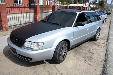

Всем доброго времени суток, вот поменял машинку была ауди купе кваттро а сейчас авант с6+ дело такое машина после аварии и я на ней пока ещё не ездил , купил за копейки , бюджет востановления думаю перекроет первоначальную стоимость, у меня свой автосервис поэтому проэкт рабочий, буду рад знакомству и помощи , на сегодняшний день срочно надо всю информацию по геометрии кузова , может у кого есть файлы , буду признателен, попытаюсь добавить фотку:P, видемо такая и будет
s6 plus.jpg (61.07 КБ) 940 просмотров

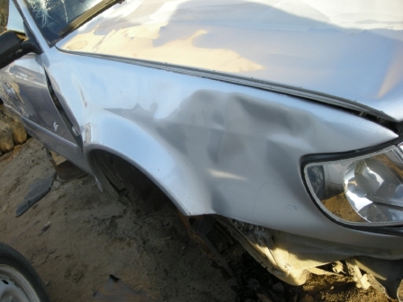

о супер , это как раз то что мне надо , в смысле по геометрии, инфа избыточная на днях взгромоздим на робота и дело пойдёт , так по теме , кузовщину почти всю купил , надо правое переднее крыло , водительское зеркало , лобовик и заднее левое стекло в собачник, с задней подвеской отскочил заменой саленблоков на полеуретановые , изготовили под заказ , если кому надо обращайтесь , у нас тут минизавод, у меня ни бочка купе была а в кузове S1 , вобщем настоящяя легенда , и продалась неплохо , забрал паренёк из краснодара, насчёт запчастей конечно на японцев попроще будет , но я не ищу лёгких путей , и этот авто не самый эксклюзивный что бы обламываться, а насчёт запчастей это правильно подмечено , я бы ещё что нибуть от белого медведя присобачил , а то у нас с 25 тдекабря минус сорок давит , и где обещяное потепление спрашивается :confused: , спасибо за ссылочку , друган а тебя как зовут :ay:

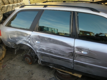

с подвеской и саленблоками тема такая , у меня удар пришёлся по колесу заднему правому , ну соотвецтвенно всё разбирать , состояние ходовой задка такое что гарантию даю я её первый раз разбирал , только два дня болты отмачивал , саленблоки в рычагах большие , и двойные тоже на рычаг которые заприсованы в краба , деталь крепящяя рычаг впереди на трёх шпильках , вот их и изготовили из полиуретана , правда передние в краба сделали цельные, а не сдвоенные, ушло на 4 салента два дня работы и 4 рубля денег , а по магазинам звонил ценник за рычаг 26 тыр выставили, а саленты отдельно тоже что то штук по восемь на сторону выходили, ну а про старого хозяина вообще ничего нехочу говорить , если бы не я напористый всё сам шевелил то и стояла бы она там в тундре и дальше , а за машиной мна кажется он вообще не следил , по крайней мере даже в ходовой попадаются детали которые умерли ещё в 20 веке и он же так ездил :confused: , хотя может там вообще машины чинить негде

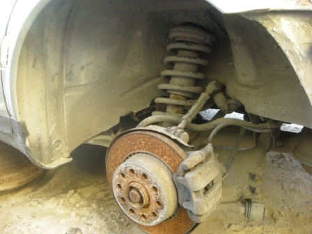

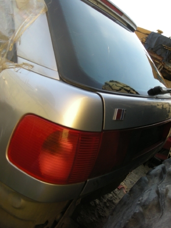

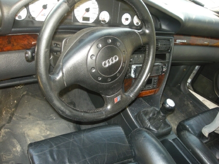

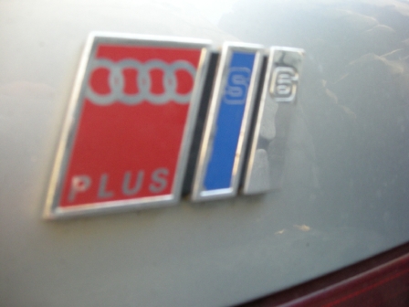

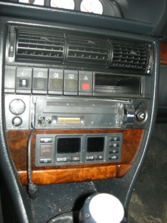

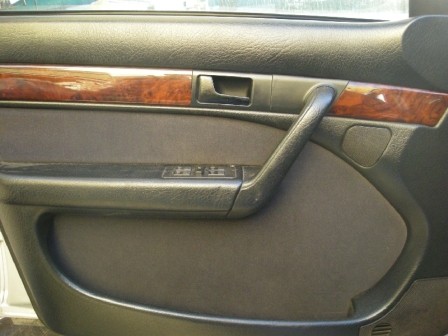

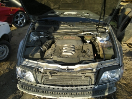

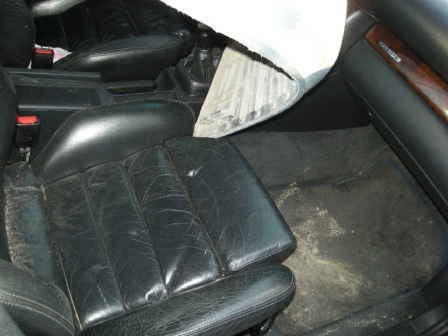

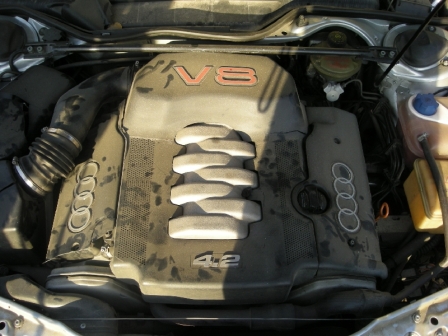

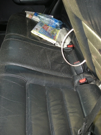

Вот такой вот объём работ
Сообщение Topolini »
Надеюсь, автор не возражает, и я выложу несколько фоток "пациента".
П.с. удалю по первому требованию.
