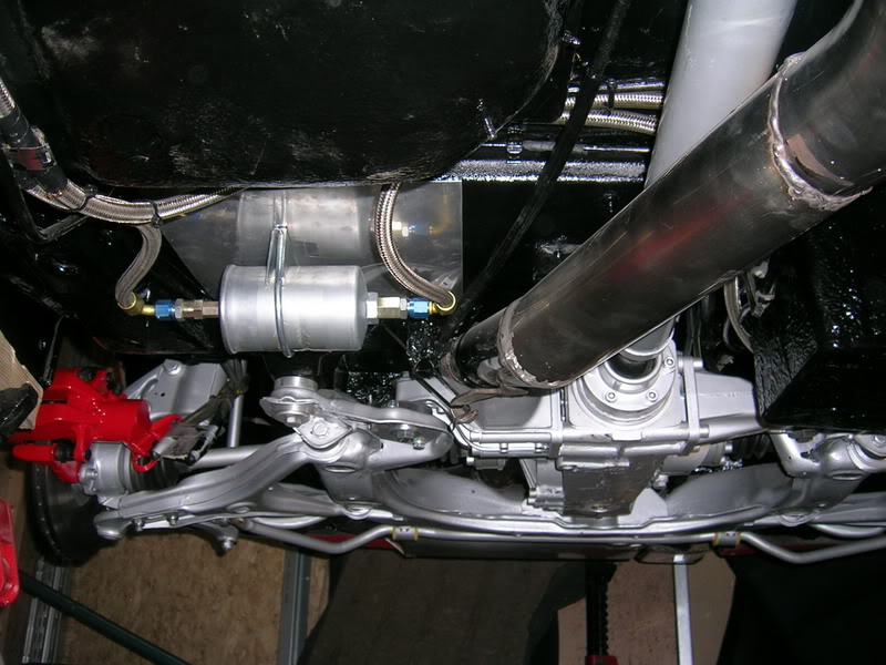

а так как?
Topolini
Сообщения: 4249
Сообщение Topolini »
вот твой ваген:

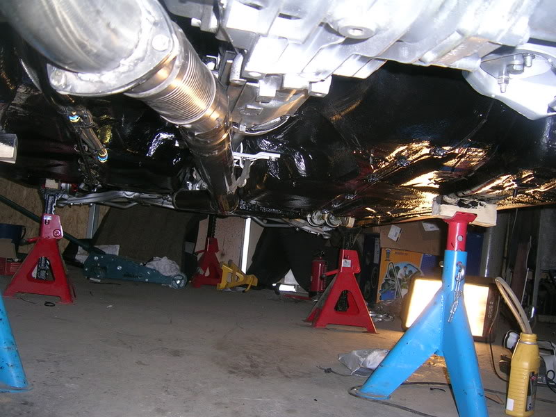

Topolini
Сообщения: 4249
и вот:

А так китайскими саморезами сквозь немецкое оцинкованное днище :cd:
