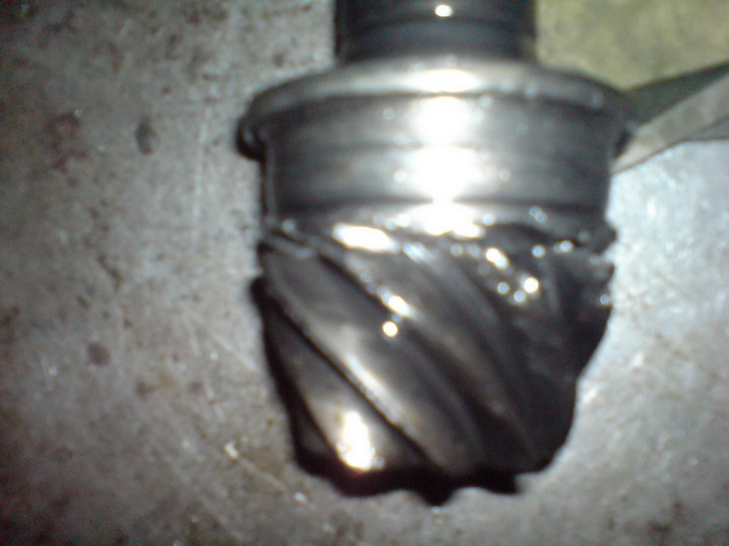

Завтро скидываем мою коробку и смотрим что там да как. Чувствую картина будет удручающая..... воют почти все передачи. при сбросе газа воет еще сильнее со скрежетом. Из за чего такая юхня приключилась без понятия. Возможно что проехал с 500 гр масла около 600 км -) :bu: :o ops: После залил и вроде нормуль. Потом стало хуже и хуже...
Вобщем скидывайте сюда предложения по коробкам, рабочим и нерабочим. В пределах 2-х дней определимся ремонтировать или менять полностью.
эх....понеслась.. :D
открутили сливную пробку, выпало что то увестистое, нащупали, вытащили, оказался ролик с подшипника на первичном валу. Что он там натворил пока не знаем. Завтро скинем и разберем.... ППЦ
купи другую целую коробку,на эту уже смысла время тратить нет
Миша предлогал за 27 тысяч. Пока вот думаю. Сегодня вскроем, посмотрим что там. Цены на первичные и вторичные валы, шестерни и синхроны узнал, в ШОКЕ! -))

Fregat666 писал(а):Миша предлогал за 27 тысяч. Пока вот думаю. Сегодня вскроем, посмотрим что там. Цены на первичные и вторичные валы, шестерни и синхроны узнал, в ШОКЕ! -))
Сильно дороже, чем б/у коробка выходит?
больше чем в 2 раза. первичный и вторичный валы только по 30Круб . Охренеть можно...

Мда... от других коробок что-то по частям подходит или в данном случае нет унифицированных деталей?
да пока не знаю... сегодня вскроем коробас.. будем чесать репу.

Есть разобранная шестиступка от ABY из-за муфты 1-ой и 2-ой передачи,должна быть похожа.Код какой твоей коробки?Шестерни первой передачи широкие?
Спасибо за отклик. Сегодня чуть посже поеду в гараж, код коробки скажу.
Шестерни тоже узнаю какие стоят.
CMG скорее всего.
и с широкой первой.
Скорее всего она. Механика с охлаждением масла только такая шла?
На наших диванах вроде да.

С 95года и номера 79445 вроде широкие пошли.
у меня 96 год конец, 1-ая широкая как сказал Поцтреот -)

Ребята помогайте! Въепала главная пара ...
Нужен сам вал.
Подшипник который на нем+ насыпные ролики
Подшипник вторичного вала.
тебе не один вал нужен, а вся главная пара... потом зазор настраивать...
лучче купи "длинную"дизельную коробку в сборе,и будь щастлифф....
а то соберёшь ты кишмиш и будет "выть"... оно надо ?.
