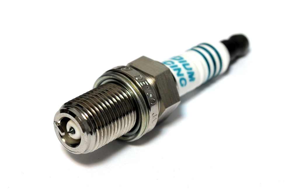

На 2 кг избытка достаточно будет и родных бошевских. есть не плохой вариант- 4-ки мотоциклетные от боша, но где то на 2.8 кг избытка они у меня исчезли. для серъезного наддува подойдут 8 и 9-ки от NGK , 27 Денсо , или эти волшебные свечи времен турбоэры F1, которые показал Falcon
Скиталец писал(а):На 2 кг избытка достаточно будет и родных бошевских. есть не плохой вариант- 4-ки мотоциклетные от боша, но где то на 2.8 кг избытка они у меня исчезли. для серъезного наддува подойдут 8 и 9-ки от NGK , 27 Денсо , или эти волшебные свечи времен турбоэры F1, которые показал Falcon

Николай, а что 2.8 избытка сток свеча не держит???
