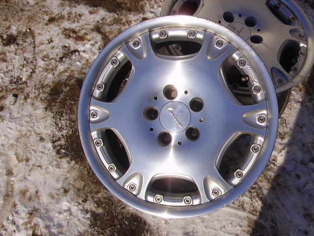

вот такие диски назад не хош? 8х17" ЕТ 44 ..есть две штуки ...
у меня есть и болты под них для 124 ,длинные..
или обмен в какой нибудь пропорции на 16" диски (4 шт)

а зачему мне 2 шт?))
был бы комплект подумал.
с разными дисками спереди сзади можно интересный дизайн сделать..
меня удивляет,почему такая ограниченность в массах в плане идей...
на Е320 с автоматом сзади ставил 225\50\16 на 7,5" дисках...так он чуть пыль ,сцука, шлифует и виляет жопой...монопривод...поэтому ,имхо надо пошире по возможности колёсья ставить..типа 255\40\17..
из ауди эти диски сзади на 2-3 см выступают ... не пойдёт...
