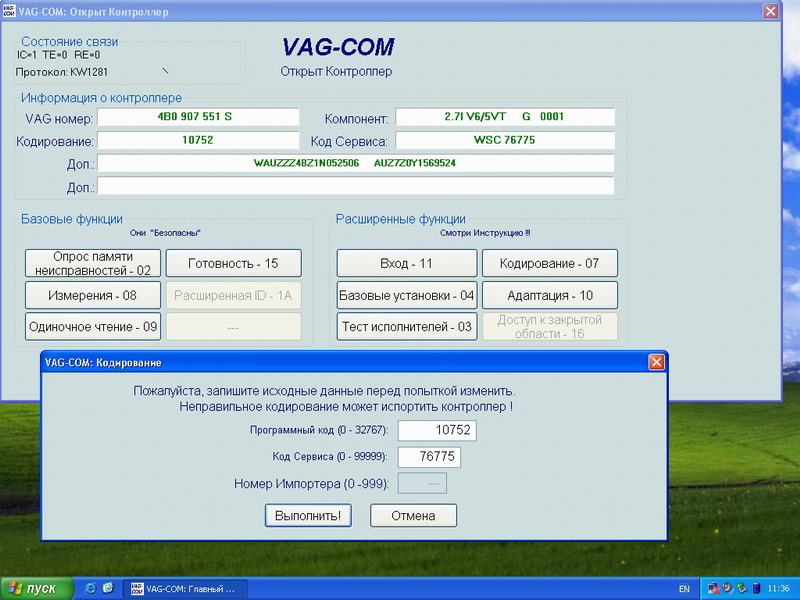

Здравствуйте!
Машина А6 2001 2,7т q.
Заменил автомат на механику.
Пытаюсь перекодировать двигатель под эти изменения.
Сейчас код 10752.
Согласно http://wiki.ross-tech.com/wiki/index.php/2.7l_T_(AGB/AJK/APB/ARE/AZA/AZB/BEL/BES)
Нужно изменить на 10712
И Login делать не нужно, насколько я понимаю.
Но оно этот код не принимает.
Панель приборов адаптировал, АБС перекодировал, а двигатель никак не получается.
Что делаю не так?
A6 MOTOR - копия.jpg (115.99 КБ) 278 просмотров

VETRA писал(а):Здравствуйте!
Сейчас код 10752.
Что делаю не так?
чиповать надо, так не перекодируешь

А может, логин нужен?
