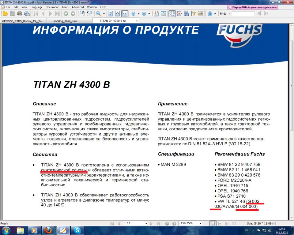

Сообщение Dennis »
и вообще что скажите об этом масле
http://www.fuchs-oil.ru/products/transport/engine/
