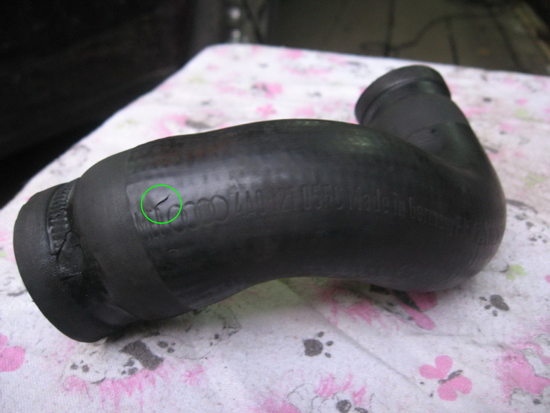

Вопчем решил прокатить друзей и показать как едет аудя,а не какое-то там бэмэвэ и тд.,с кватростартами есевсено (всеравно буду скоро сцепу с Сержика менять).Покатал немного,темп. масла была на уровне 110-120.Встали,решили попи*деть,обговорить как едет.Машину конечно не глушил,думаю хай стынет.Поговорили,прошло минут 5-10,решил заглушить.Только подхожу к пацанам и из под капота слышу душещепательное пшшшшшш и много пара.Сорвало или порвало походу вот это шланг:
С чего бы это друзья-эсочнеги?У кого-то такое было?Сцк,только недавно поменял антифриз,все гнилые шланги бачек.За что мне это все :D :ak: ?Все бы ничего,а в гараже то сцуко Холодно!

"сорвало шланг".... или лопнул?....

dimo61 писал(а):"сорвало шланг".... или лопнул?....
бывает же ,или не докрутил хомут ,или наоборот от "фанатизма" при затяжке резьбу на хомуте провернул,и он перестаёт "держать"....
У меня именно лопнул в таком месте, где хомута нет. И самое интересное, что после того, как в гараж загнал и заглушил, услышал шипение ОЖ.

BlindHorse писал(а):У меня именно лопнул в таком месте, где хомута нет. И самое интересное, что после того, как в гараж загнал и заглушил, услышал шипение ОЖ.
http://www.blindhorse.ru/components/com_datsogallery/img_originals/IMG1336.jpg
один в один)
VAG 443 121 321 Крышка расширительного бачка 14дн 630,31р.
как "едёт то" показал? понравилось?
лопнул,этот шланг я не менял :(
