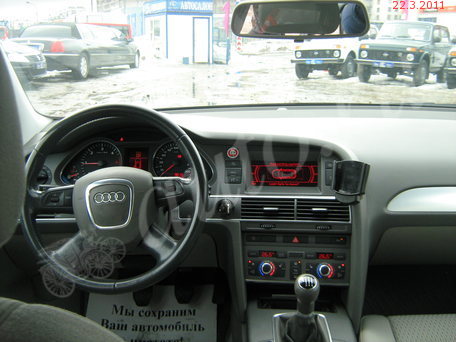

На фото монохромный монитор машинку рисует.
Мой монохром так не делает - что это? как это активировать?
sergeynik
Сообщения: 4920
Сообщение sergeynik »
это графический парктроник.для его работы нада чтоб блок партроника поддерживал(иначе его замена) и чтоб прошивка ММИ была не древней

sergeynik писал(а):это графический парктроник.для его работы нада чтоб блок партроника поддерживал(иначе его замена) и чтоб прошивка ММИ была не древней
Какой бюджет?
sergeynik
Сообщения: 4920
блок парктроника около 9труб, прошивкой монохрома мы не занимаемся.
