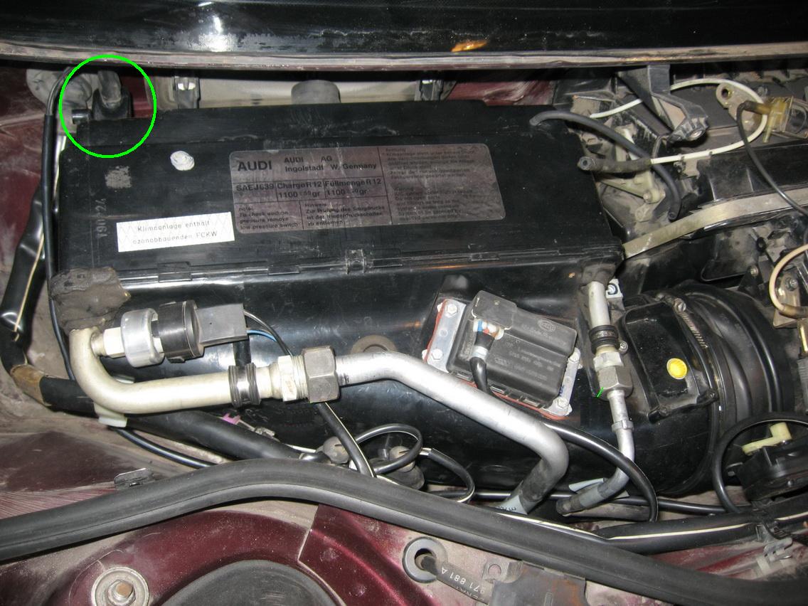

5.1 - обрыв датчика температуры в бампере
8.7 - потенциометр заслонки тепло-холод, на отопителе под капотом
15.7 - желтая заслонка между испарителем и отопителем, под капотом
18.3 - моторчик вентилятора просится под замену
В Эльзе есть и по ссылке верху есть.
