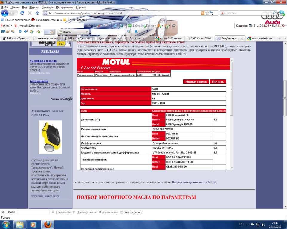

у тебя двигатель РТ ?
Dennis
Сообщения: 549
Зарегистрирован: Пн авг 09, 2010 2:03 pm
Откуда: miami
Сообщение Dennis »
не говори ерунды там же написано 1991-1994 s4 PT -это Petrol Turbo тем более что PT это V8 PT 3.6 1991г ну ни как S4
dimo61 писал(а):у тебя двигатель РТ ?
В РТ не 4.5 литра масла.
Patriot.msk писал(а):В РТ не 4.5 литра масла.
мне это известно лет 14 ...
вот и засомневался в рекомендации 40-ового масла для ааэна ...для светящегося турбо выхлопа - это жидко ....
тем более когда рекомендуют минералку в "турбобензин" -вообще хня...
А, я как раз в 5-ом классе был)
