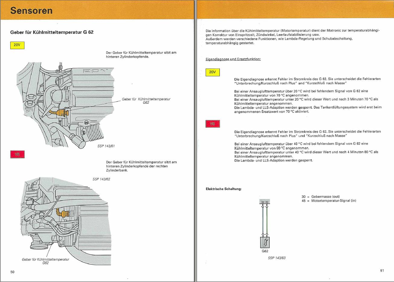

Не буду создавать новую тему, спрошу здесь:
приговорили к замене датчик Т охл.жидк. который идёт на мозги. есть 2 номера, который из них на мозги?
077919501С
077919501А
датчики под номером 1 и 2
Andronoidd
Сообщения: 2404
Сообщение Andronoidd »
я склоняюсь к тому, что под номером 1- на мозг, а 2- на приборку.. так?

Номер 1 на мозги:

+10000
