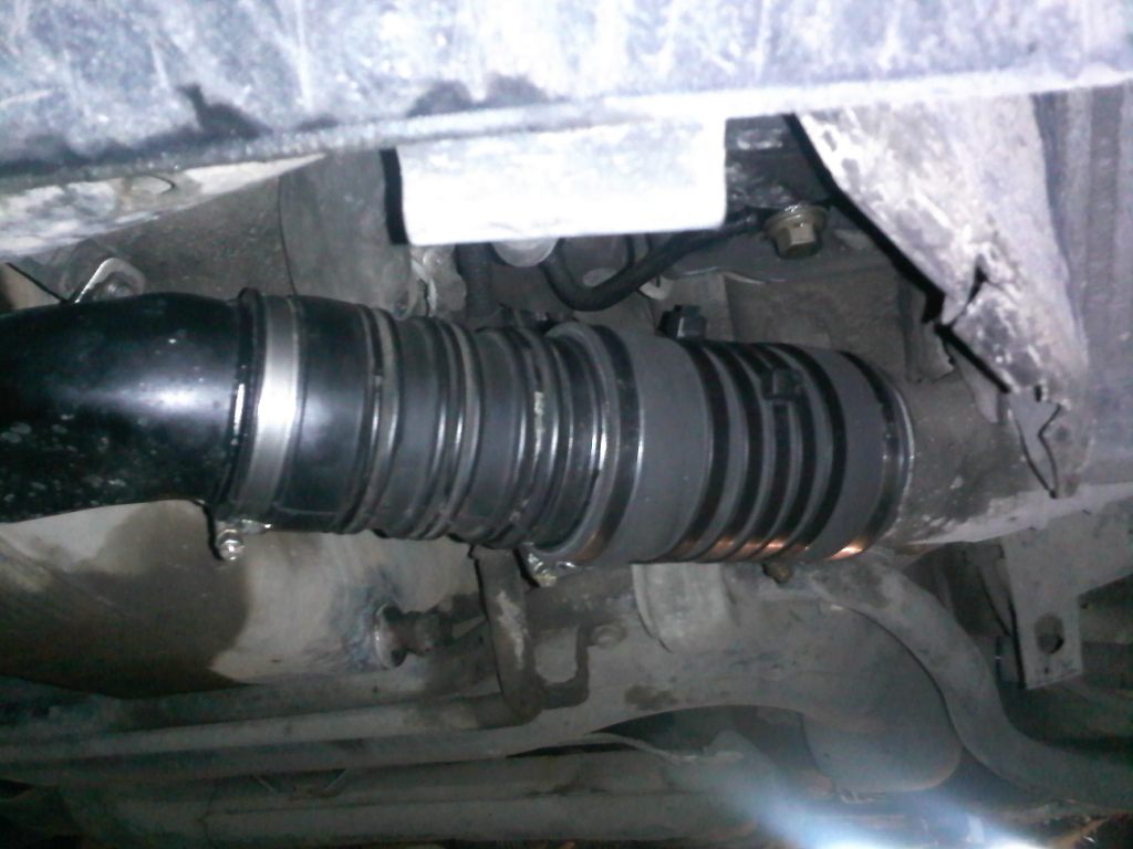

чем заменить чтоб эфективно и не дорого порвавшийся напорный шланг от трубы к интеркулеру ???

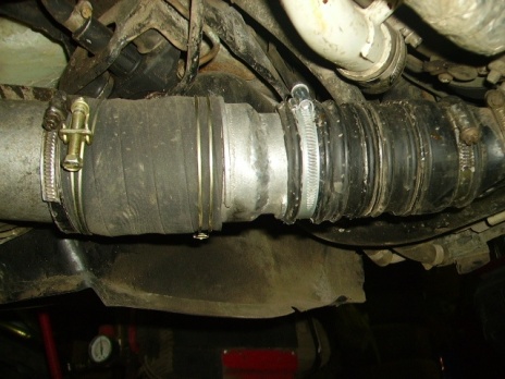

мой вариант :
сваренный переходник диаметров ....кусок старого шланга с кольцамии(он прочный не рвётся).... кусок патрубка тосола камаза (70мм)..они сейчас появились с хорошим(прочным )армированием...

Dennis писал(а):чем заменить чтоб эфективно и не дорого порвавшийся напорный шланг от трубы к интеркулеру ???
В месте где порвался разрезаешь, всавляешь внутрь кусок трубы и хомутами зажимаешь. Может и не этично, зато дешево, надежно и практично.

dimo61 писал(а):мой вариант :
Напоминает пневмо-подвеску :af:
да пофиг что напоминает,главное что 2атм избытка держит....
стучу по дереву..

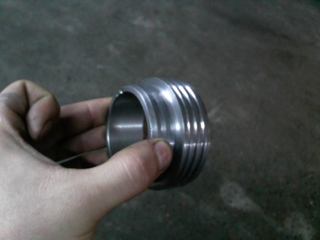

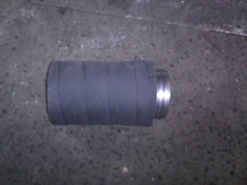

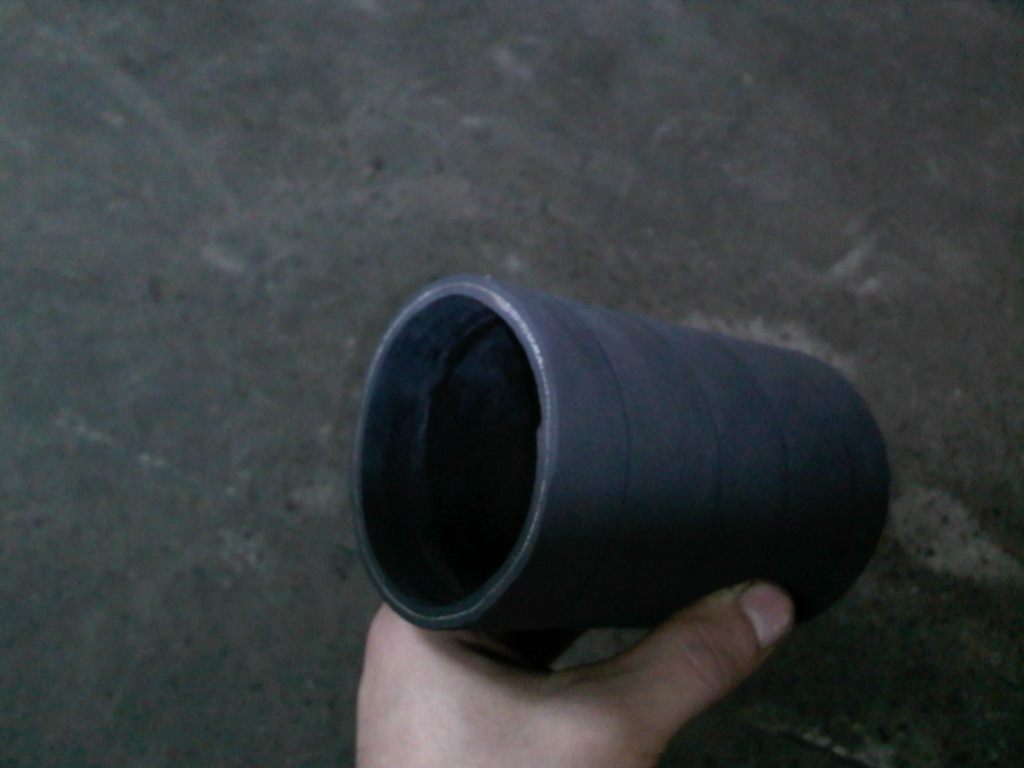

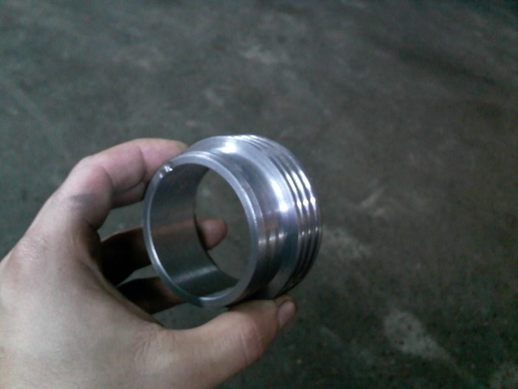

токарь выточил переходник с одной стороны наружка 71 с др 61
и шланг от камаза
