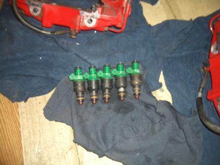

Тоже самое. На холодную схватывает сразу, несколько секунд работает ровно,обороты 1000-1100, потом начинает троить-четверить, обороты падают до 300-400. Глушишь, заводишь снова - всё повторяется. Пока не сделаешь 5-6 запусков, потом только появляется нормальный ХХ, прогревается до 50С и выше- всё , проблем нет, и на педаль газа реагирует хорошо, даже когда холодная. Сначала думал, что стоит чип и сильно заливает на холодную, свечи, ясен пень, поменял первым делом, клапан ХХ , колпачки. Не помогло. Снял форсунки и промыл их ультрозвуком. Увлекательное зрелище, сколько грязи из них вылезло после 20 минут купания.Затем на стенде пролили-всё гуд. Машина заводится с полоборота, ХХ ровный, ни намёка на подёргивание. Ещё планирую промыть ВИННСом камеру сгорания( не путать с промывкой инжектора),чтобы убрать весь нагар. Ну и традиционно - катушки проверить не лишнее.
Вобщем, таким путём решил проблему.
форсунки после УЗ.JPG (53.96 КБ) 469 просмотров
