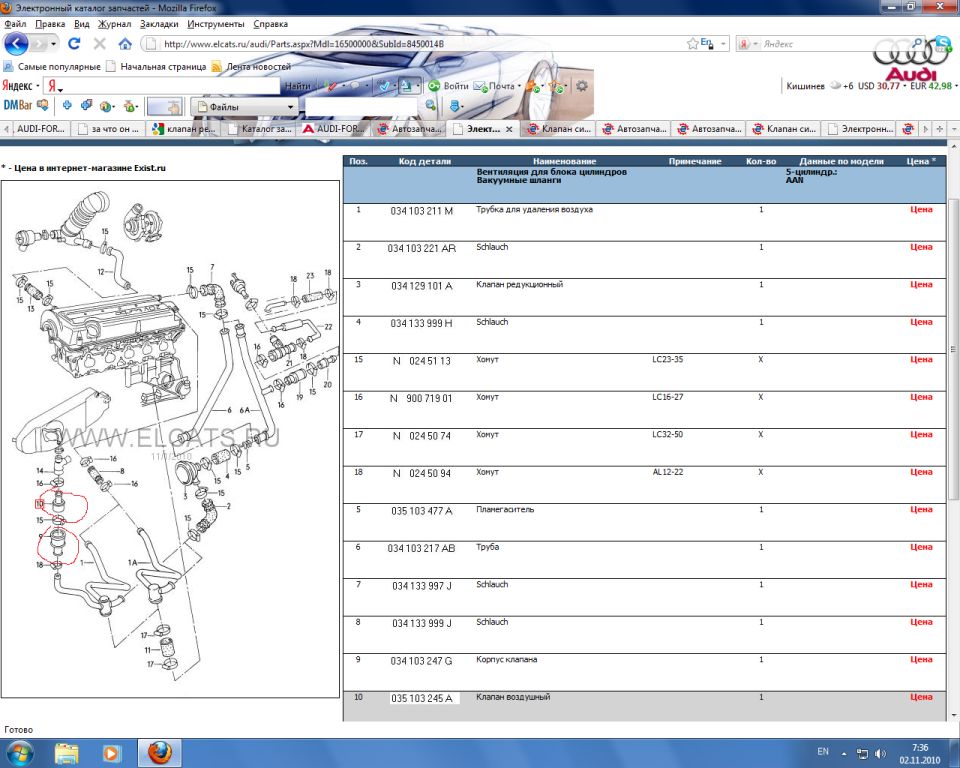

за что отвечает клапан номер 3 и какова его функция и как проверить работоспособность
next40
Сообщения: 541
Сообщение next40 »
проверяется резким всасыванием, через один отвод должно быть слышно как мембрана перекрывает отверстие и с усилием должно тянутся, а через второй свободно

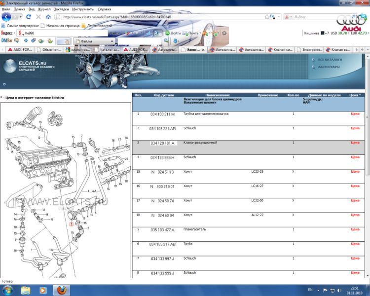

а вто этот клапан за что отвечает -
Dennis писал(а):а вто этот клапан за что отвечает -
Когда в коллекторе разряжение, то через этот клапан засасываются картерные газы во впуск, когда в коллекторе избыток, то клапан закрыт.
