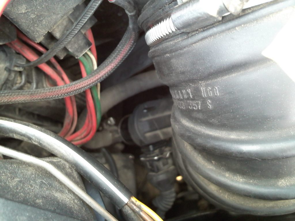

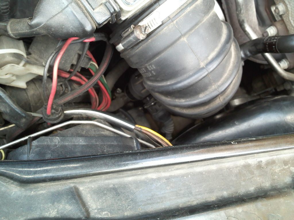

кто знает правильно ли у меня поставлен клапан 75 а имено фишкой к радиатору или надо наоборот ?

и вестгейт каким отводом должен быть воткнут в гофру ?
N75 - длинным концом к турбине.
А байпас не помню.

Patriot.msk писал(а):N75 - длинным концом к турбине.
А байпас не помню.
те в гофру ? ты это имел в виду ?

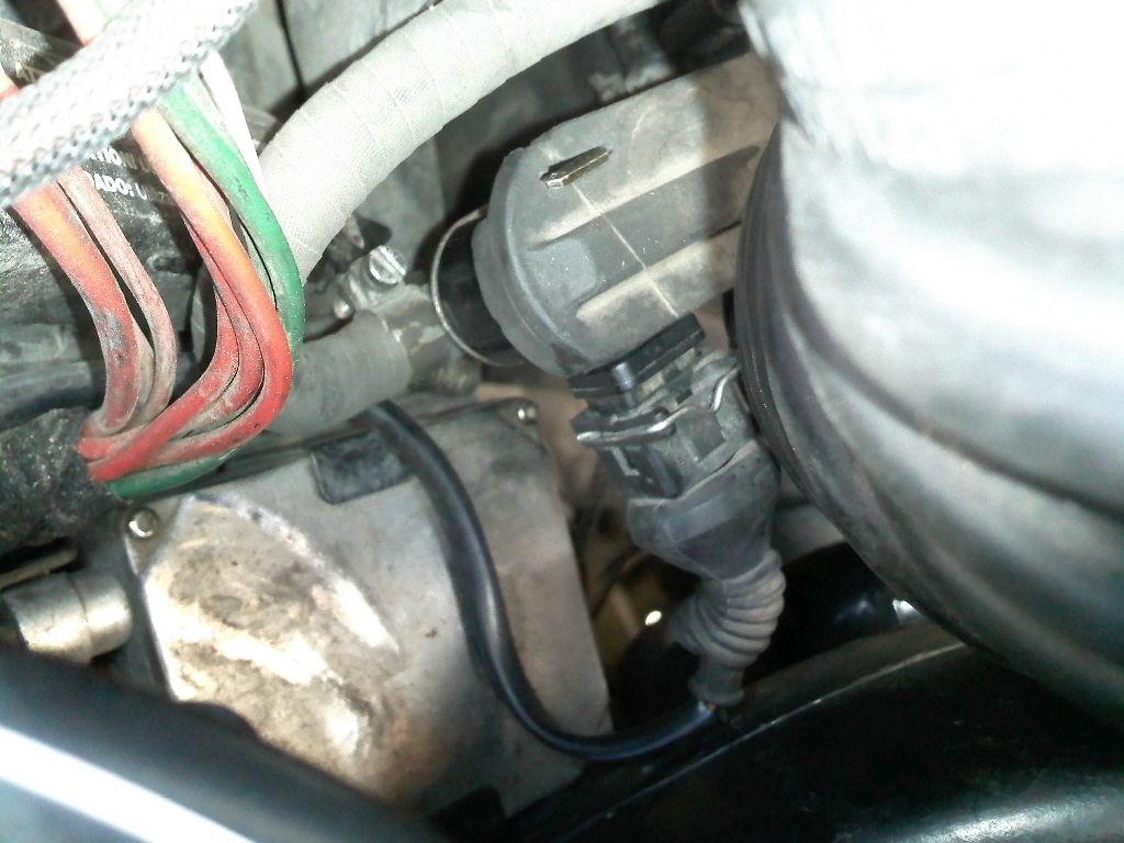

парни у кого есть возможность посмотрите я то я уже запарился
и 75 и байпас

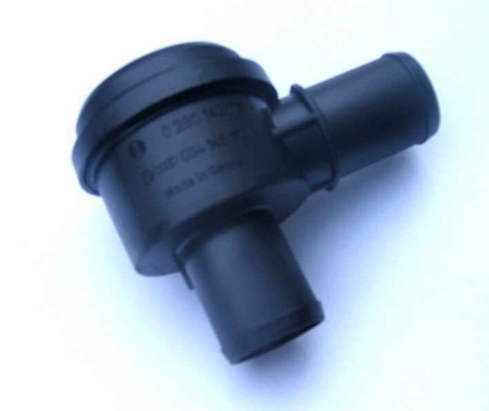

байпас втыкается нижним концом(по фотке твоей) в гофру,
N75 длинным концом в гофру.

байпас стоял не правильно - чам грозит это

Dennis писал(а):байпас стоял не правильно - чам грозит это
Если клапан держит и цела диафрагма, то при правильной установке точно станет лучше чем было :) , полетит.
просто поставь правильно, по ощущениям-ничего не заметишь
