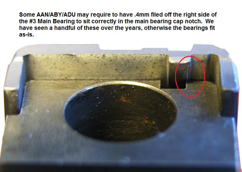

на сколько я изучал тему атмо мение прочные...
на с2форуме обсуждалось.
вот подтверждение на вскидку.
http://www.034motorsport.com/engine-com ... p-430.html
ОЕМ РС2 считаются лучше чем 7а.
ИМХО менять полюбому. У них шероховатость поверхности не ровномерная с километражем.(ухудшает теплоотвод и износ колена)
Послушаем гуру. Я пока только во сне мотор перебрал :)

Frooshontey писал(а):на сколько я изучал тему атмо мение прочные...
Они одинаковые, насколько я знаю...по-крайней мере в каталогах...

RedHot писал(а):Они одинаковые, насколько я знаю...по-крайней мере в каталогах...
может быть. я говороил о 7a vs adu. И отсюда сделал вывод что атмо менее прочные.
