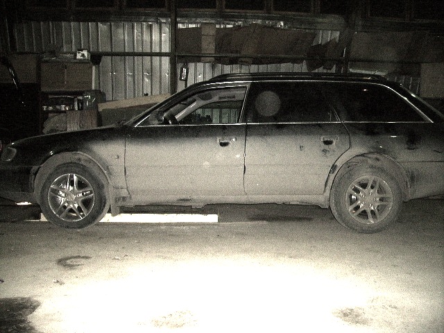

эт конечно не для всех ...но кому надо ,для сведения ...
клиенту на эс6 4,2-автомат поставил по его просьбе....
так как на вэ8 нет усиленных передних пружин,поставили усиленные от 5ти6ти цил мотора...
K+F 950661
зад усиленные на авант
K+F 950 651
перед с 2,2 ещё чуть поднимется от положения на фото ...если поставить родной фаркоп(25кг),то зад на 1 см опустится ... колеса 225\55\16
на этих пружинах ,с ультра эсерами, едет "плотно" .... нам нра ....

Patriot.msk писал(а):ахеренный зимний вариант!
а челу просто к родителям в саратовскую обл. последние 20км доехать по грунтовке как то нужно ..

С таким вариантом алроуд нафиг со своей пневмоподвеской не нужен.Кайловеры приколхозить-вот счастье 45го кузова.

Спрошу еще: Это самые высокие из возможных или есть еще более экстремальный вариант? Сколько витков у этих пружин? И какие амморты под них?
Суть вопроса, у меня пружины стоят 4 витка типа спорт какой-то занижение вроде 25мм против стока, подвеска оч. жесткая, но зимой не айс..
Если менять на такие пружины, то аммо останутся или другие нужны? Вроде есть сами стойки более высокие?

На Эс6 авант стоят усиленные пружины или как на седане?
Эт в смысле замены на седане пружин на авнантовские! зад от такого "тюнинга" не задерется в небеса, по сравнению с передом?
felb
Сообщения: 422
Откуда: г. Severodonetsk
Сообщение felb »
Zlexy писал(а):На Эс6 авант стоят усиленные пружины или как на седане?
От аванта на седан имеет смысл, только если в багажнике баллон с газом установлен или чё то типа этого, если нет выше будет не сильно, но жёстче да.

На 200-ках сравнивал родные пружины задние авант и седан они только по жесткости различаються, так что, думаю, разница в высоте будет крайне незначительная, только из-за разницы в проседании под меньшим весом седановской жопы
поднимется на пару сантиметров ... не стоит ..
у меня приемлимо высоко с задними эс- пружинами (которые -20-25мм),тк глушак лёгкий весьма ... -30кг от стока

Понял, спасибо. Пусть живут на сарае. Меня больше перед интересовал, зад достаточно высоко.
