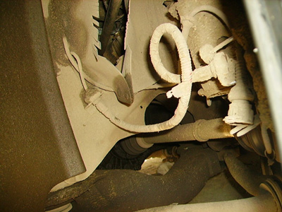

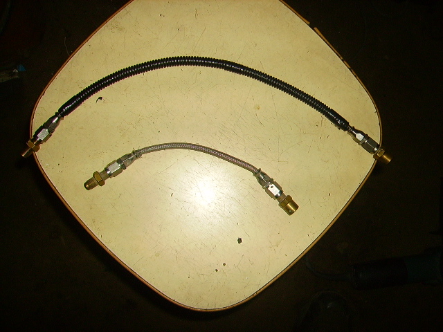

мотоциклисты такие используют универсальные...переходник на ауди суппорт из латуни всё равно точить..
я такие и делал
на коротком(заднем) видно,что если без петли ,по длине оригинала сделать,то он быстро ломается от скручивающих усилий...
с "петлями" уже года три-четыре ходят на машинах...целые ....

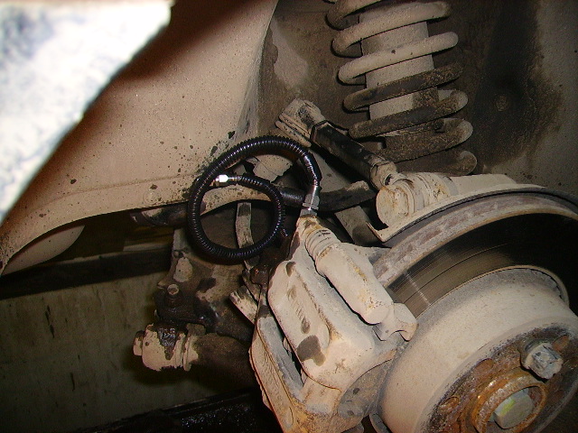

на перед 45мм под каенотормоза вышли 2300 пара
Topolini
Сообщения: 4249
Сообщение Topolini »
Alex-494 писал(а):на перед 45мм под каенотормоза вышли 2300 пара
О как! а как заказываете? с точным указанием длины, а там нарезают и опрессовывают? или ещё что-то колхозить приходится в плане доработок и использования других переходников. Это где территориально, как по срокам выглядит?
Alex-494
Сообщения: 3663
Откуда: Балашиха
Сообщение Alex-494 »
Topolini писал(а):О как! а как заказываете? с точным указанием длины, а там нарезают и опрессовывают? или ещё что-то колхозить приходится в плане доработок и использования других переходников. Это где территориально, как по срокам выглядит?
это мне Леха Бешеный сделал, по срокам день, без переходников все, готовый шланг по моим параметрам!

я шланги из Goodridgeй собираю. Покупаю нужные фитинги и шланг армированный -3an под тормоза нужной длины с дополнительной обёрткой. Режу на куски по длинам и собираю то, что мне нужно по месту.

нет, обжали с нужными фитингами и все. у меня друг покупал шланг метражом сам обжимал
