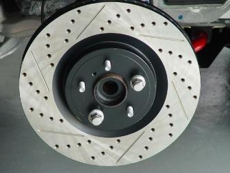

ооочччеень не хватает стандартных тормозов
тут мне предложили поставить вот такие диски - кто что думает по этому поводу ???
есть ли смысл переделать мою т систему на вакуум - она пока работает идеально !!!
Не трогай гидравлику пока не помрёт.
дырявым дискам, имхо, быстро манда настанет.

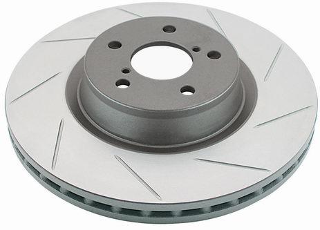

Опыт наших раллистов показал перорация ничё кроме понтов недает(у самого зимерманы спорт) а вот самое эффективное это насечьки либо спираль.спираль предлогает ATE sport насколько помню.раллисты сами делают их из простых дисков.

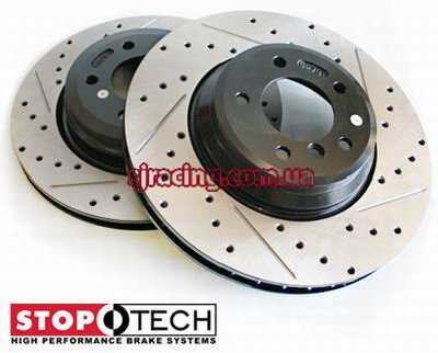

те что предлогают они и с насечками и с отверстиями

Дырки-зло, насечки-добро.
