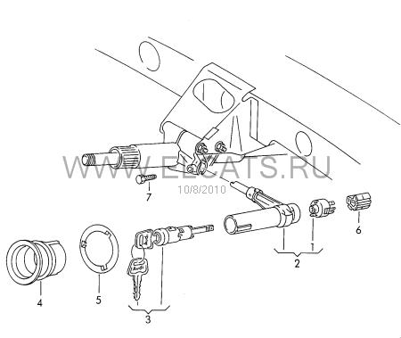

У меня не возвращается ключ (из-за этого мне стартер спалили) это что менять надо?
3 и 1.
1 - лучше оригинал.

Patriot.msk писал(а):3 и 1.
1 - лучше оригинал.
Спасибо! Если личинку менять это и ключ другой?
вполне возможно что только контактную группу...в ней пружинка возвращающая ключ...
в старой "личинке" просто должен быть целым хвостовик (плоский,)
AAN_S4_07 писал(а):Спасибо! Если личинку менять это и ключ другой?
ну да. хотя слышал про настройку личинки под ключ. Но не знаю как это делается и возможно это делается только на оригинале.
личин меняются местами и подтачиваются везде...под нужный ключ ...
