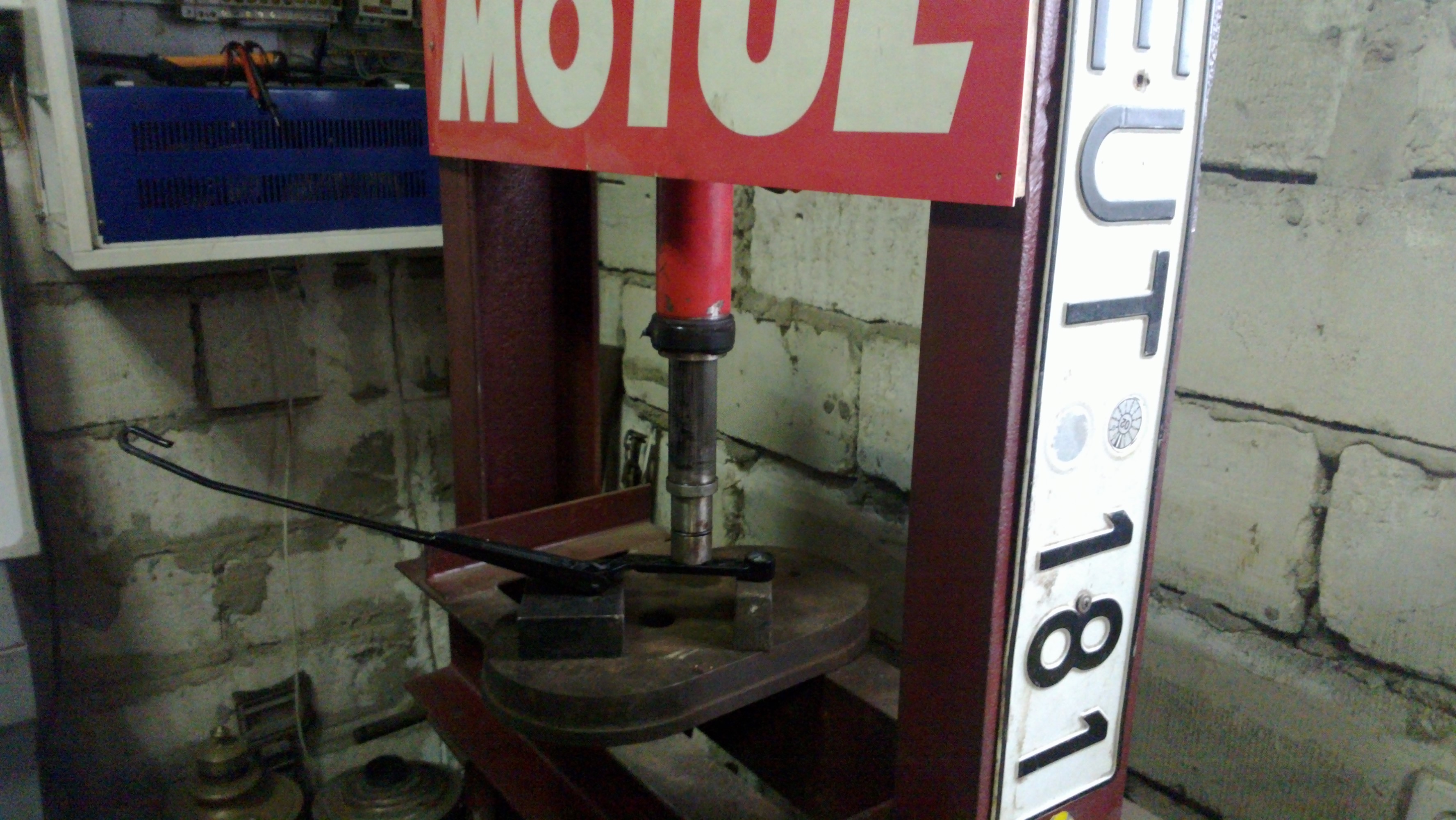

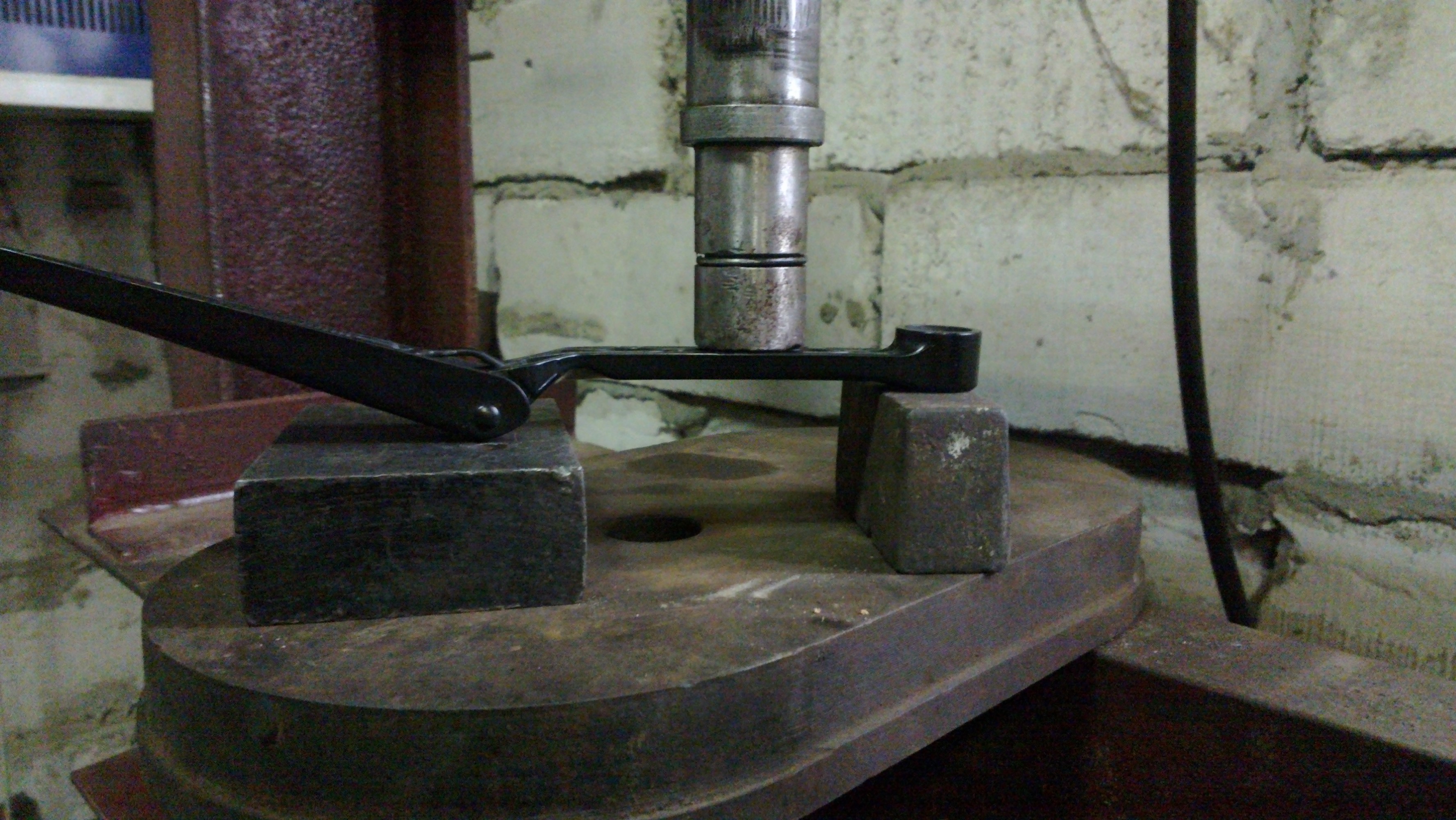

Dimka V8
Сообщения: 5491
Сообщение Dimka V8 »
нашол тему! :D седня поправил водительский стеклоочиститель!который мне достался на халяву, внешне как новый но с болезнью.мой ровный но немного поцарапан
