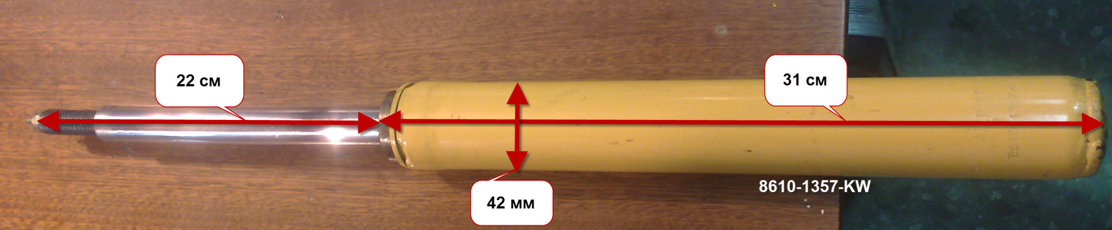

Столкнулся с проблемой при замене аммортизаторов!
Разобрал стойку внутри обнаружил следующий вкладыш!
s2 avant
Koni 8610-1357-KW(на машине стоит винтовая подвеска kw sport)
погуглил, но результатов это не принесло :bz: , кроме того что какой то чувак ищет такие же =)
кто нибудь сможет померить аммортизаторы стоковые s2\rs2?
или может кто знает где купить такие в Москве?!!!!
фото с параметрами тут

А в чем собственно проблема?
Мои передние бильштаины тоже около 42мм в диаметре, а стойка 50мм или 55мм но сам амортизатор центрируется гайкой сверху и конусом стойки снизу.
Бильштайны стоят от 45кузова передние.

есть возможность измерить чтобы точно знать, что покупать??

Мне пока хотябы на передок найти аммортизаторы, зад вообще боюсь разбирать, там паходу тоже вкладыши

dimo61 писал(а):знаю,что на В3 назад ставят передние от А100 ,переточив резьбовую часть,
хотя есть каябы именно назад,на кватру ,В3...
на В4 совсем другой тип стойки ....
у меня KW Sport покругу стоит, скоро и до задней подвески доберусь...
пока с передком решить все надо.... сможешь замерить параметры аммортизаторов???
суды по фото у тебя всё таки по типу А80 аммо стоят...
от эски диаметр патрона В6 -46мм ... резьбовая часть по другому сделана...

dimo61 писал(а):суды по фото у тебя всё таки по типу А80 аммо стоят...
Мда весело, незнаю как насчет того что от 80-ки, но вот то что эта KW Sport принесёт кучу проблем это точно, на АК в теме мне сказали что от 80-ки будут болтаться в стойках они
