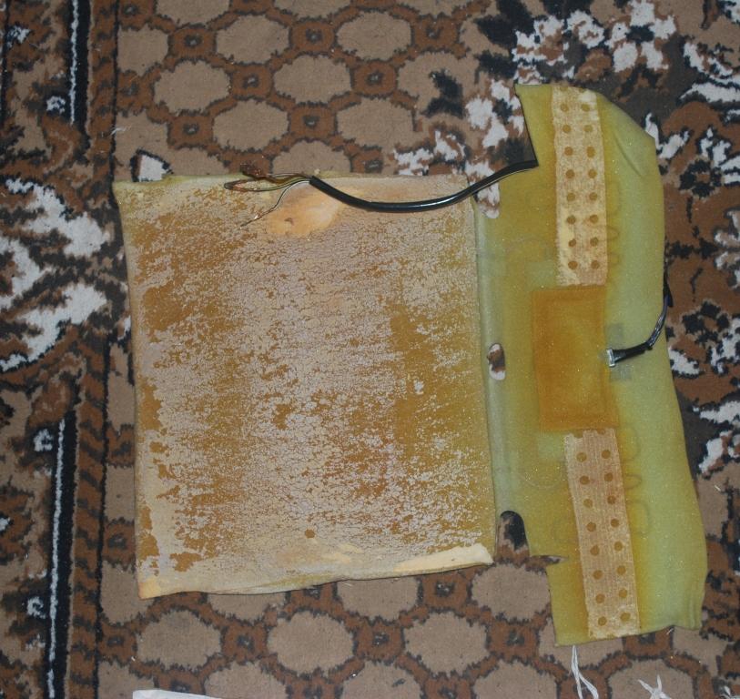

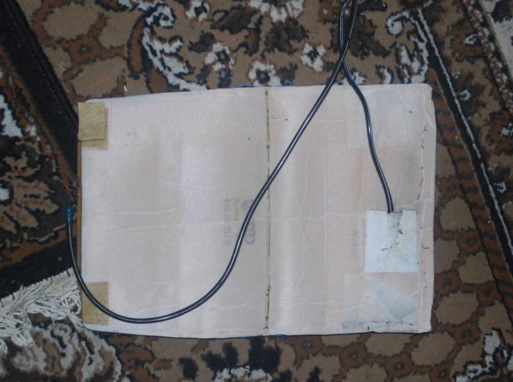

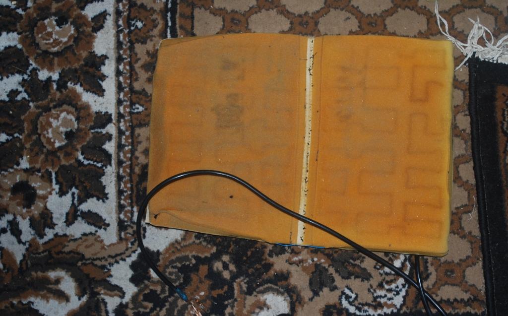

Собрался себе поставить попогреи передние, нашел проводку с кнопками б/у, остался вопрос с самими нагревательными элементами. Как они крепятся к сидению и спинке? Вроде как приклеены должны быть, поэтому можно ли их демонтировать с б/у или новые только покупать? Экзист вроде как поставляет их.
они вместе с паралоном идут. отдельно можно вколхозить, но после сборки кресло будет кривое как моя жизнь. Проще седла с подогревами ставить сразу.
Где я тебе их тут возьму? Проводка с кнопками из мск поедет. То бишь новые подогревы придут с подушками сразу? Что-то я сомневаюсь, задние попогреи идут в количестве 2 шт на сидушки и 2 шт на спинки...и поролон в ЕТКА на все сидения отдельные позиции имеет.
BlindHorse писал(а):Где я тебе их тут возьму? Проводка с кнопками из мск поедет. То бишь новые подогревы придут с подушками сразу? Что-то я сомневаюсь, задние попогреи идут в количестве 2 шт на сидушки и 2 шт на спинки...и поролон в ЕТКА на все сидения отдельные позиции имеет.
купи салон с подогревом, а этот выкинь нах.
то что разные позиции я вкурсе. Я тебе говорю, что вкорячить попогреи туда где их не стояло - проблематично. Хотя может у тебя получится. Попробуй.
Я помню разбирал седло для починки - геморно. Повезло, что обрыв был сверху, целиком подогрев снять бы точно не удалось, не повредив его

У меня на купе из спинки прямо кусок паралона с подогревом вынимается,правда он к материалу строчкой был прошит, а с сидушки отклеивается без усилий.

Подогревы приклеены к поролону сидения, отрываются очень тяжело, но можно.. новые так -же самоклеящиеся идут

ну к сидушке приклеены также :) и без труда я отодрал аккуратно.
