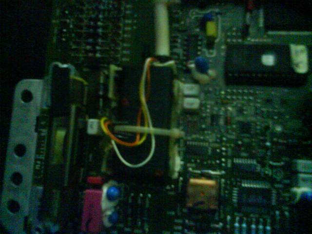

7)если мозг не выходит в диагностику(именно мозг,проверенно)-только замена или можно еще пошаманить? то что на фотках это нормально?
разбирал,потыркал куда тока можно,чипы вынимал никаких следов горелости или окисленности нету.

7)надо смотреть и разбираться с людьми кто в этом соображает, таковые на форуме есть.
