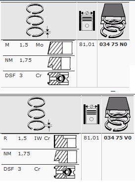

разница в кольцах на ааэн
по каталогу применяемость у обоих
разница в верхнем кольце .....и цене...
что лучше (в теории)?у кого какие мнения?
какие по форме в оригинале были?

034 75 V0- это бюджетный вариант N0-(по цене в 2 раза дешевле примерно)-это маркировка самого Mahle, по аналогии с дизелями 1.6D (****V0) и 1.6TD(****N0)
В 75-м-верхнее кольцо с молибденом, кольцо с конусом, в обычном хром и прямоугольный профиль.
Маслосъемное кольцо в 75 идет цельное, в 74 наборное..материал одинаков, второе кольцо идентично в обоих комплектах,

Нашел свой пост:
RedHot писал(а):034 75 V0- это бюджетный вариант N0-(по цене в 2 раза дешевле примерно)-это маркировка самого Mahle, по аналогии с дизелями 1.6D (****V0) и 1.6TD(****N0)
VW Touran 2.0TDI/BKD/ 170+

это к вопросу о разнице в кольцах. В нашем случае комплект 03475 N0 (1, 2) имеет первое кольцо с покрытием из молибдена. А вариант 03475V0-покрытие первого кольца хромом. Насколько это более бюджетно-хз, у меня в городе по экзисту молибденовые 550 рублей, хром дешевле на 70 рублей. Наверное закажу первый вариант. Поидее молибденовые кольца легчепритираются и при том имеют схожие с хромированными характеристики. Насчет профиля наружной кромки кольца с острым углом-смысл пока не ясен.
