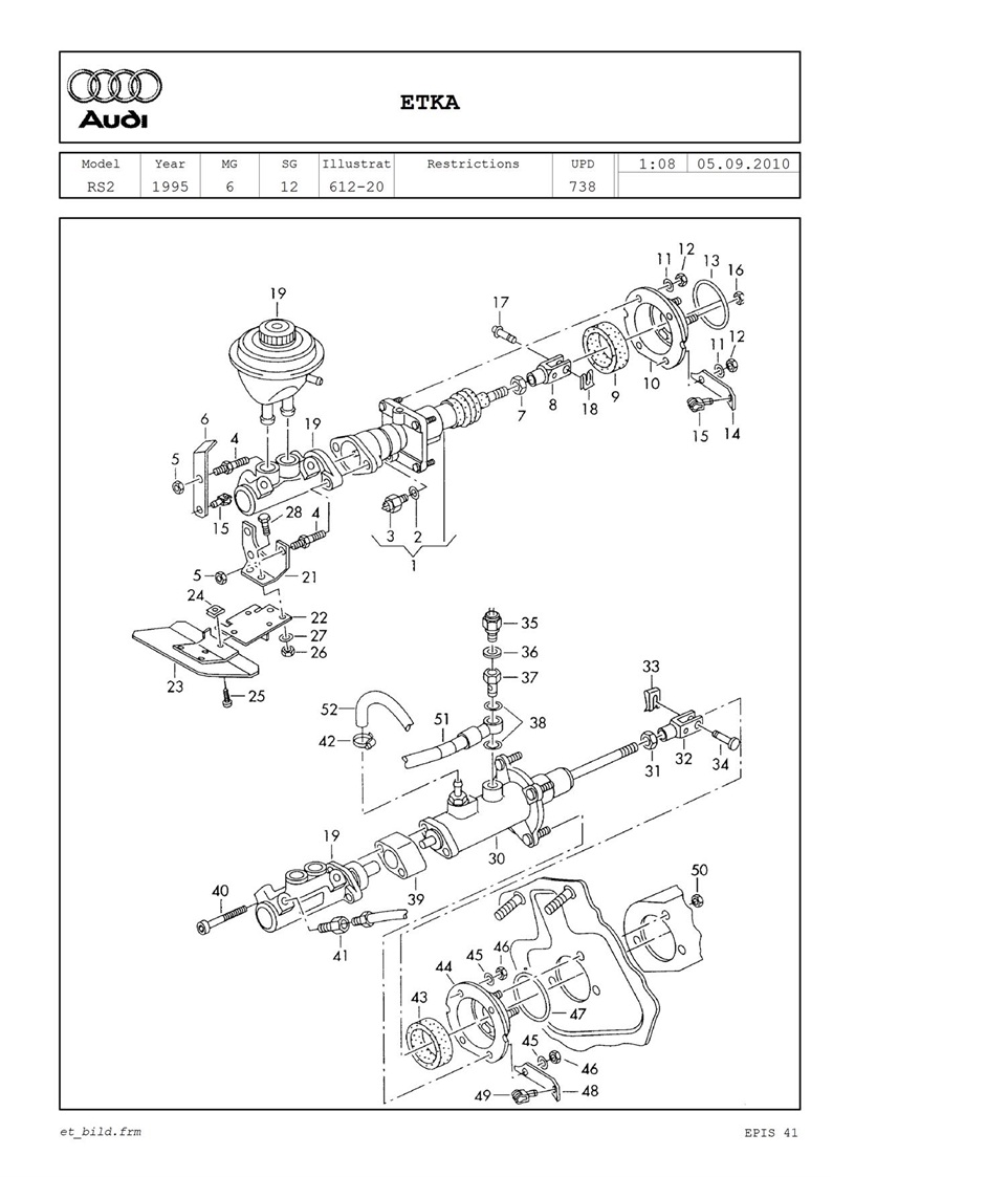

Frooshontey
Сообщения: 1633
Откуда: Волгоград
Сообщение Frooshontey »
подскажите кто тут обратка?хочу иц проверить.
