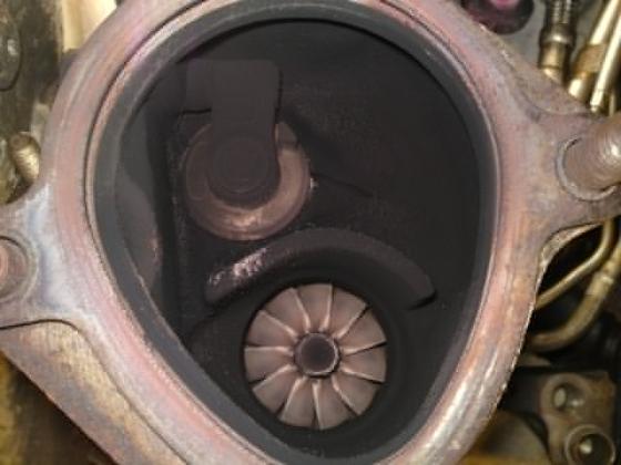

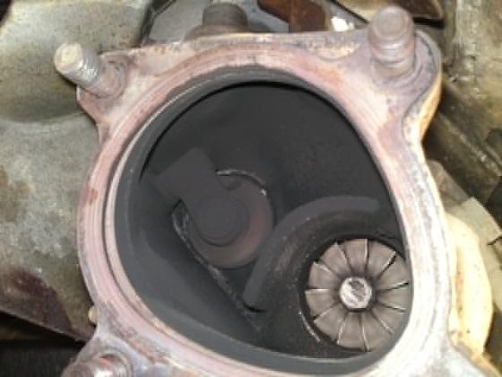

Обнаружены трещины в горячей части турбин на моторе 2.7тт.
Подскажите, пожалуйста, как это лечится?
Возможен ли ремонт и куда податься?
Если только замена - можно ли заменить только эту "горячую" часть?
Сколько могут стоить турбины и где надёжнее искать?
Сорри за детские вопросы =)

Трещины в горячке-ничего особо страшного, катайся. Другой момент что вполне могут быть трещины в выпускных коллекторах-это уже не айс, можешь и новые турбы уложить. Кто будет менять пусть коллектора тщательно осмотрит.

a200tq писал(а):Трещины в горячке-ничего особо страшного, катайся.
Как так? Она же нагревается и не едет! Трещины раскрываются и половина выхлопа идёт мимо турбы. Или я чво недопонимаю?
a200tq писал(а):Другой момент что вполне могут быть трещины в выпускных коллекторах-это уже не айс, можешь и новые турбы уложить. Кто будет менять пусть коллектора тщательно осмотрит.
Ок, спасибо! Правда не очень понимаю, в чём разница между трещинами в турбине и трещинами в выпускном коллекторе... Вроде и то и то приводит к тому что выхлопные газы выходят до турбины и, соответственно, её не раскручивают и турба "не дует"...

Вот, кстати, фотки трещин:
В прекрасном состоянии они у тебя, езди и не трогай пока. Нагревается и неедет она у тебя совсем по другим причинам, по электронным, уж сколько такого вылечили.
Никакие газы никуда не выходят-у нас сейчас рс4 катается, отжали у неё прошивку на 1.5 избытка в пике-их она и выдувает прекрасно, при этом один из коллекторов вообще пополам треснул, оттуда сечет, щель с пятак, но наддув прекрасный.
