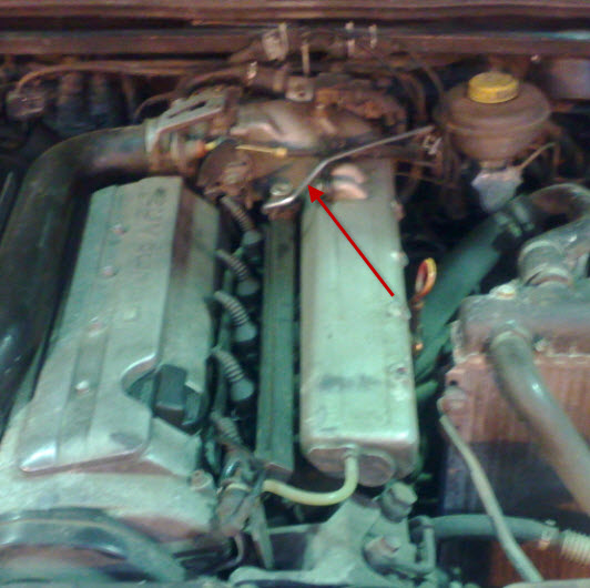

Почти доделал мотор, никак не вспомню куда подключается маленькая железная трубка похожая на букву "С" с тремя выходами, один конец на топливную рейку а на остальные 2 выхода что подключать?

Ну какая другая? Один конец к регулятору давления, второй конец во впускной коллектор, третий к бачку маслоотделителю. Или у тебя не AAN?

У меня ABY.... сзади на впуске 2 тонкие трубки одна под другой, масло отделителя нет .....
там несколько вариантов как подключить есть еще 2 воздушных шланга которые идут в общей куче с проводами, один пластиковый(бледно розового цвета), а второй обычный в тканевой оплетке.
Вот и не могу вспомнить куда подключается конец железной трубки ..... к вернему или нижнему входу во впуск и какой из шлангов подключается на 3-й выход маленькой трубки.....

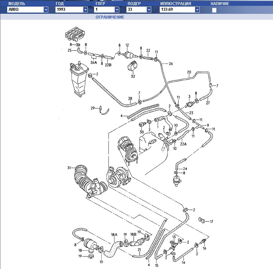

Специально для тех, у кого ABY. Маслоотделитель под №12 если что...так что одинаково по принципу как на S4 ))

И на что похожа вот эта трубка с тем что на схеме?
Может не будем ребусы отгадывать ? )))

А ты ЕТКА посмотри там два варианта исполнения детали №24 - это шланг или трубка, от этого схема подключения не меняется.

туже самую схему нашел, другой нет на экзисте, ладно сам разберусь.

Так схема то одна, а в описании позиции №24 написано что шланг или трубка используется.
