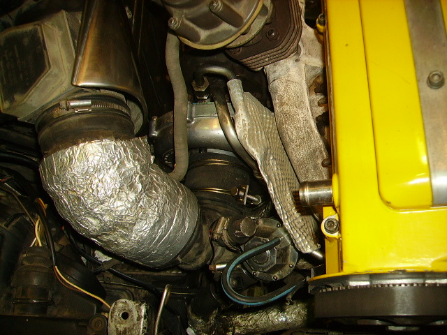

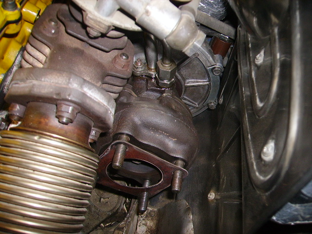

Кстати на фотках видно, что 27 ваще-ваще впритык стоит.

Da Phazz писал(а):Кстати на фотках видно, что 27 ваще-ваще впритык стоит.
4 мм не впритык :D .... термоэкран же впихнул между улиткой и коллектором ... ...
