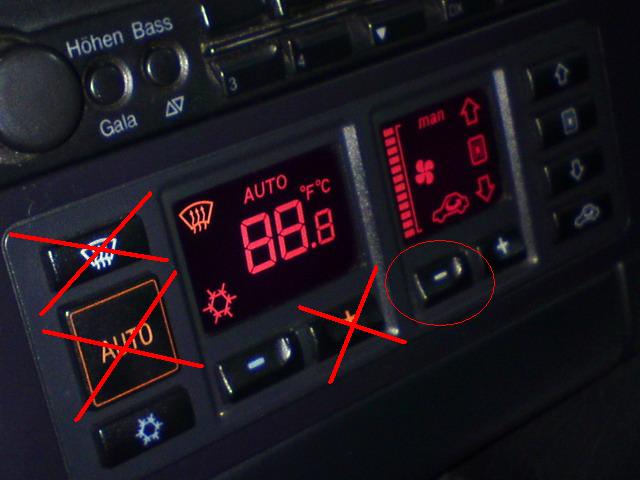

Ребят,может у кого было такое....не работают кнопки на блоке управления климатом,только вот эти три кнопки....остальные работают без проблем.....

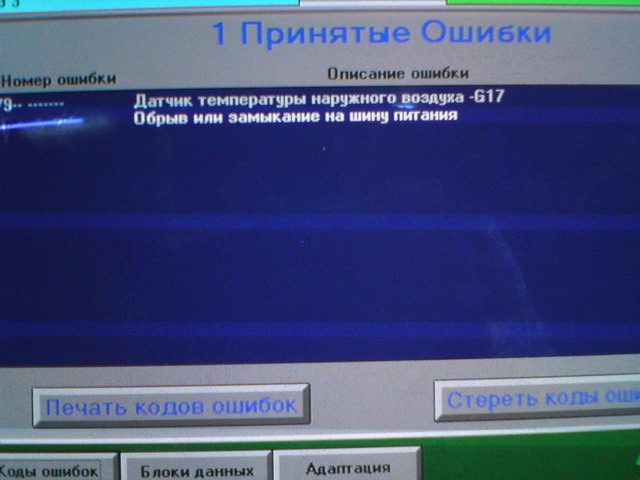

Ошибку выдает,датчик температуры наружн.воздуха...

Сделал тест исполнителей,всё двигается и дует.....
как проверить ёще???

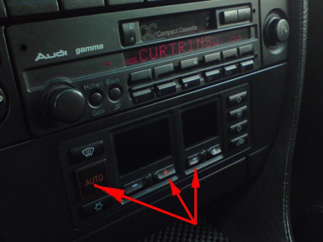

Разобрал,сломаны верхние защелки....приклеил...результата почти ноль
только одна кнопка "-" с огромным усилием работает....,но обдув лобового стекла не работает,до снятия работал......

Sportec писал(а):Разобрал,сломаны верхние защелки....приклеил...результата почти ноль
[ATTACH]2239[/ATTACH]
ну не знаю... у меня хоть по сию пору нет радиатора кондея, двух датчиков с него, датчика наружней температуры, но блок после ревизии работает некоторое время,потом снова глюки... С чем связано не знаю. Либо кнопки снова не достают из-за того, что панель отошла либо что-то серьезней(((
