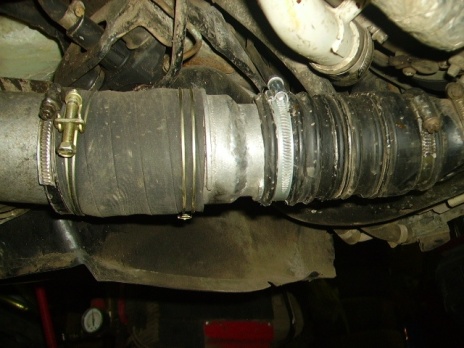

Две гофросамки и труба.
BlindHorse писал(а):Две гофросамки и труба.
так штоле?
Ded писал(а):запарился кольца одевать и наматывается он хреново
к тому же на одной гофре пластырь продержался чуть меньше суток, на второй - на первом же бусте въебало
Ded писал(а):так штоле?
Именно так.
c металлическим переходником ?можно и одной "самкой" обойтись.....тонкая часть гофры ведь тоже с металлическими кольцами .... я не видел их порваных ... :D

на машине стоит самка-металл, самоделка первой версии. в багажнике вожу вторую версию на всякий случай.
я поменял 5-6 гофр оригинальных.

Patriot.msk писал(а):на машине стоит самка-металл, самоделка первой версии. в багажнике вожу вторую версию на всякий случай.
и это на штатном давляке

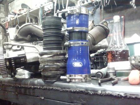

Da Phazz
Сообщения: 4138
Сообщение Da Phazz »
Могу предложить тюнячку из силикона (4 слоя армирования) и алюминия. Но для этого мне нужен образец, можно и дырявый ессно.
Или хотя бы скажите мне точные диаметры концов гофры.

Da Phazz
Сообщения: 4138
По гофре: если все получится, то без хомутов будет стоить примерно 2300. Хомуты можете сами купить, или могу укомплектовать Т-Болт за отдельную плату.
Могу сделать из алю+силикон также любые другие патрубки (с турбины на трубу, с кулера на дроссель и т.д. )

Da Phazz
Сообщения: 4138
Было бы супер встретиться и, повертев в руках штатные патрубки, обсудить что ты хочешь. Сделать тебе двойную байпасную систему ваще не проблема. Кстати у меня и байпас есть ненужный, родной)))
