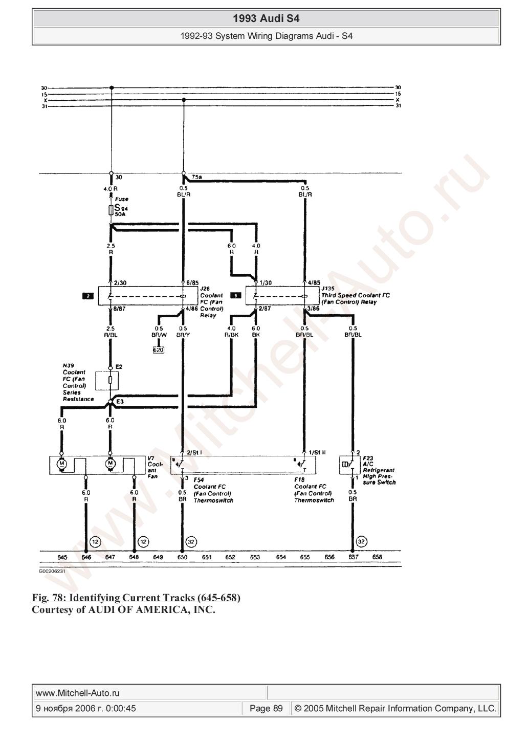

Итак имеем мотор все тот же - 4,2)) 2 вентилятора на радиатор. 1 - вискомуфта. второй дополнительный электрический. провода оборваны неизвестно откуда. вентилятор сам по себе рабочий. датчик на него я так понимаю находится внизу слева в радиаторе. он, кажется 3-х контактный, следовательно должно быть 2 скорости вращения этого вентилятора. Вопрос в следующем. какие еще элементы находятся в цепи между датчиком и вентилятором и где их искать? я думаю должно быть какое то реле и, возможно, резистор чтобы первая скорость была медленнее. но где что искать? да, год 95 кузов С4. Спасибо
на ааене ,под капотом ,в коробочке ,два реле ..... №217 (серое ,поменьше)1ая скорость,рядом чёрное побольше-2ая скорость....
резистор под водительским лонжероном передним (под фарой)....
в разъёме датчика крайние штырьки 2ая скорость,крайний -центральный = 1ая ....

dimo61 писал(а):на ааене ,под капотом ,в коробочке ,два реле ..... №217 (серое ,поменьше)1ая скорость,рядом чёрное побольше-2ая скорость....

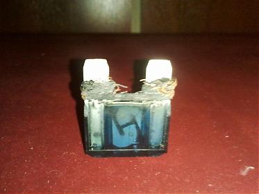

А фьюз на 50 хде находится?

Эт тебе слышится что под торпедой ,на самом деле под капотом ...вот и у меня сначала щелкала и включалось когда останавливаешся( ну оно так и должно было быть)...а теперь релюха бзыкнет пару раз а реакции вентилятора ноль...пробовал перемкнуть толстые провода под релюхой и ни хуа...теперь оч хочется увидеть этот фьюз на 50 ...а то этак и бошечку могет повести..

Schulz писал(а):А фьюз на 50 хде находится?
Посмотри на соединительной станции возле левой ноги водителя,рядом с реле стеклоподъемников.

снял кожух у левой ноги, стоит две реле и один преохр на 10А, а вот на 50 так и не нашел. Где его точнее искать?
Schulz
Сообщения: 1230
Сообщение Schulz »
кот 500 писал(а):снял кожух у левой ноги, стоит две реле и один преохр на 10А, а вот на 50 так и не нашел. Где его точнее искать?
если по ходу движения смотреть то здоровый пред за релюхами..я тож не сразу его нашел..

Schulz
Сообщения: 1230
Сообщение Schulz »
кот 500 писал(а):за какими релюхами-то, под полкой которые или снизу???
рядом с левой ногой...там где ты их нашел, у одной релюхи есть пред, так?

от 4/86 ноги, реле 1 скорости отходит 2 провода ,один на датчег а второй на G20 что это такое и где его искать подскажите пожалуйста? Ещё ни как не могу найти массовый конектор №32 , в Мануале сказано за инстументальной панелью слева, хде это?

Schulz писал(а):рядом с левой ногой...там где ты их нашел, у одной релюхи есть пред, так?
да, одна релюха с предохром на 10

здесь она 4 на верхней схеме, но тут пред не указан а он есть..
Он может чуть выше стоять... Разъем может быть к кузову прикручен... На вид здоровый сука, раза в 2-а больше обычного, не пропустишь :D
