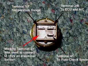

Кстати я купил температурный датчик который идёт на приборку, он 4х контакный мне дали точно такойже но 3х контакный сказали что 4х контакных не выпускают.
Может ктонить дать мне распиновку этого или старно датчика.
Огромнешие спасибо.

втыкай и ездий!они взаимозаменяемы.

Не всё так ппросто у меня фишка провода с вишки сгнили от старости, я хочю просто подсоединить их спомощью клем, а незнаю распиновки датчика.

http://www.s2forum.com/forum/showthread.php?p=263709
все есть.и про разницу в мфтс и мозгах и про распиновку.

Спасибо большое, разобрался заработало :)
