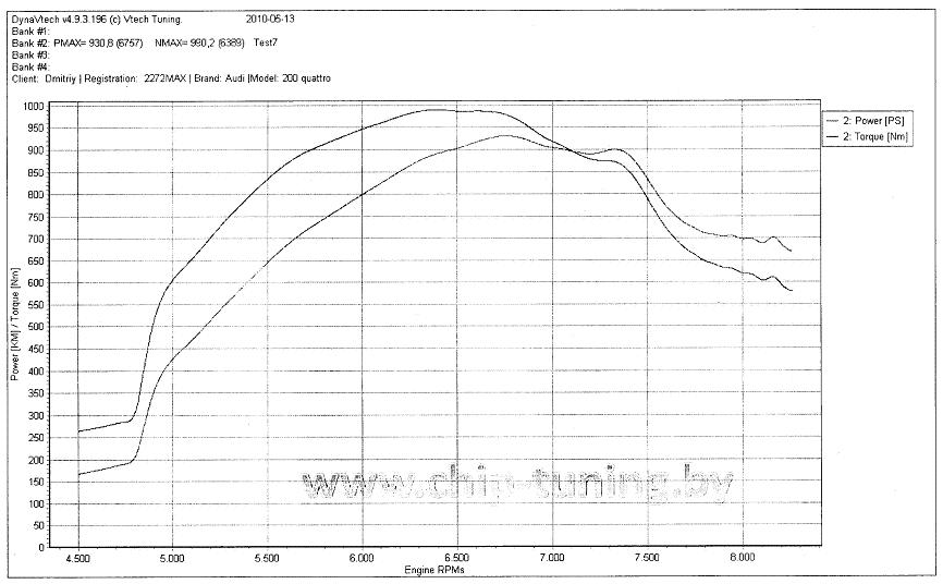

575 ЛС 638 НМ
2 бара в пике
на стоковом столбике ADU
Vlan
Сообщения: 423
Откуда: Киев
Сообщение Vlan »
Dimas писал(а):575 ЛС 638 НМ
2 бара в пике

Dimas
Сообщения: 257
Зарегистрирован: Ср фев 13, 2008 3:38 pm
Откуда: Минск
Сообщение Dimas »
brider
Сообщения: 1228
Откуда: mosca
Сообщение brider »
2 бара в пике
странно - почему так валиться момент и мощ?
и график такой красивый - ровненький))
вот мой - не такой красивый конечно, но не валиться вроде...

Dimas
Сообщения: 257
Откуда: Минск
Сообщение Dimas »
Я инженер-строитель по образованию, черчу лучше))
А вот тут не особо старался кривой как надо вышел))
