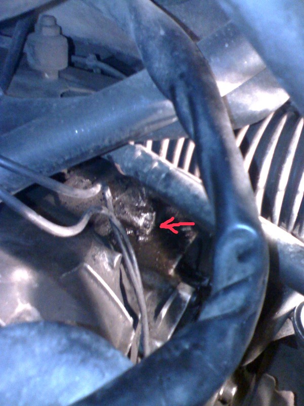

Вытекает тормоз. жидкость из коробки в районе маховика и сцепление провалилось что может быть?
Рабочий цилиндр сцепления наебнулся. Стоит сверху сбоку слева на коробке.
AAN_S4_07
Сообщения: 1299
Откуда: КБР
Сообщение AAN_S4_07 »
BlindHorse писал(а):Рабочий цилиндр сцепления наебнулся. Стоит сверху сбоку слева на коробке.
A он у него свой или от любой 45 -ки пойдет например ААН?
Я так понял жидкость внутрь стикает из цилиндра? так может?
около цилиндра сухо
Именно так из него течет внутрь. РЦС одинаковы на сотках и эсках.

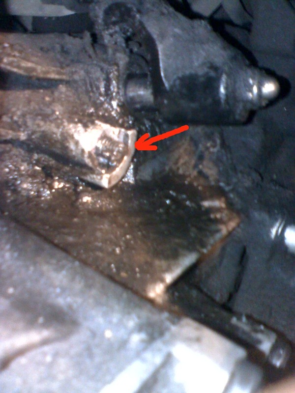

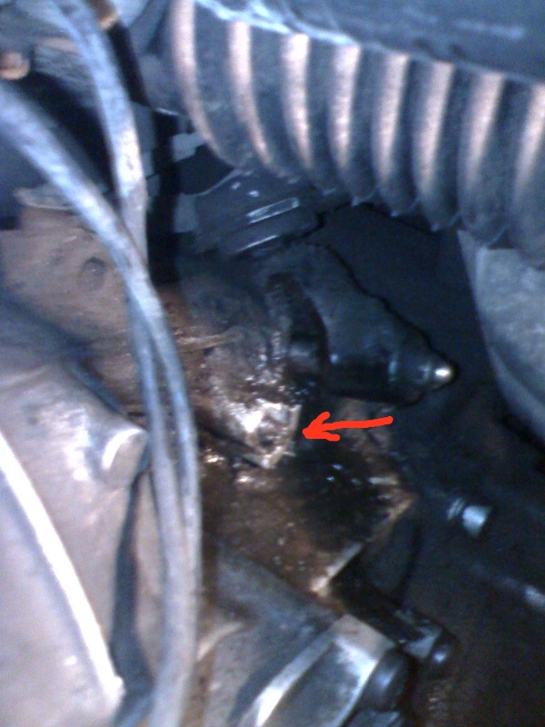

почти через месяц пришел АТЕ. в общем как теперь вытащить этот болт
anton 44
Сообщения: 8433
Сообщение anton 44 »
как это ты умудрился его так? Обломил? Там надо было все хорошо отчистить и нежно откручивать головкой
Приварить к обломку поебень какую-нибудь и выкрутить. Вполне сваркой можно подлезть.
AAN_S4_07
Сообщения: 1299
Откуда: КБР
anton 44 писал(а):как это ты умудрился его так? Обломил? Там надо было все хорошо отчистить и нежно откручивать головкой
Все так и делал ВДшкой полил, октрутился на пару витков и писец
