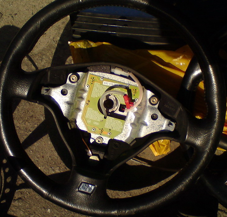

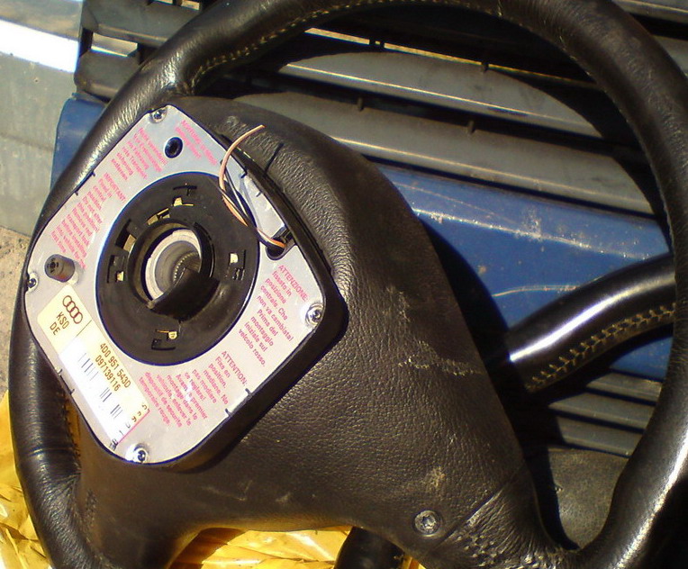

такая же проблема....имеется вот такой руль с S6 95 года.....
что мне надо сделать,что-бы его поставить????
на S4 92
[ATTACH]2200[/ATTACH]
[ATTACH]2201[/ATTACH]

Sportec писал(а):такая же проблема....имеется вот такой руль с S6 95 года.....
на S4 92
по хорошему надо поменять рулевую колонку со всеми вытекающими, но на крайняк можно поставить кожухи от регулируемой колонки А6\S6
TAXIst
Сообщения: 10236
Сообщение TAXIst »
Ну разъем на подушке один в один. Фотки кольца моего руля у меня нет, есть снимок где краешек зацеплен, вроде аналогично. На рулевой колонке контакты на на вертолете, а на кожухе руля. В принципе можн его на самом деле сменить.
Sportec
Сообщения: 364
Откуда: Мурманск
Сообщение Sportec »
Alex-494 писал(а):по хорошему надо поменять рулевую колонку со всеми вытекающими, но на крайняк можно поставить кожухи от регулируемой колонки А6\S6
Спасибо,вообщем снимаю кожухи,ставлю руль....и всё будет крутится и рулится,я так понимаю...

ну ток на твоём нет разъема на подушку... его откусили зачем то( Его надо сращивать. Смотреть что с переходником делать, сравнивать кожуха.
Sportec
Сообщения: 364
Откуда: Мурманск
Сообщение Sportec »
TAXIst писал(а):ну ток на твоём нет разъема на подушку... его откусили зачем то( Его надо сращивать. Смотреть что с переходником делать, сравнивать кожуха.
ну разъем,думаю мне не пригодится.....авто у меня без подушек....
а,что за переходник?????
