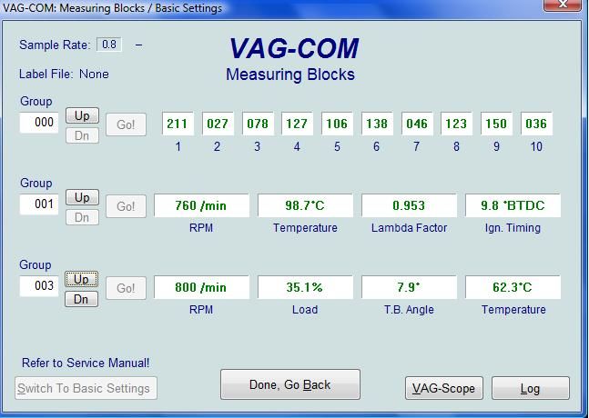

Ошибки такие же как написаны выше, вот скриншот ваг-кома:
т.е. смесь опять свалилась в бедную, и расход воздуха выше чем надо (второе окно, вроде должно быть 26 макс).

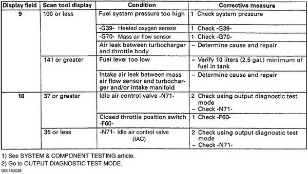

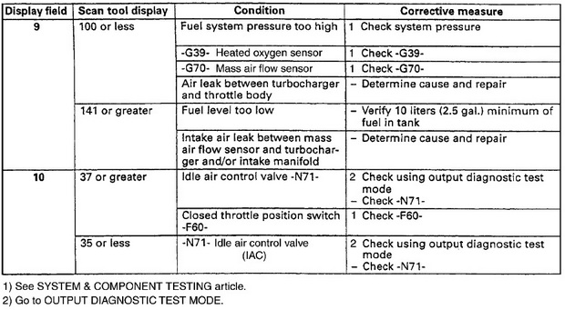

RUBY399
Сообщения: 646
Откуда: Россия,НН
Сообщение RUBY399 »
По 9-му окну в верхнем ряду:
RUBY399
Сообщения: 646
Откуда: Россия,НН
Сообщение RUBY399 »
а если судить по кодам ошибок(00544 и 00561) наиболее вероятная причина-дырка между турбиной и впускным коллектором(intake air leak.....)
dddron
Сообщения: 707
Откуда: Москва-Петушки
Сообщение dddron »
RUBY399 писал(а):По 9-му окну в верхнем ряду:
спасибо, а по остальным окошкам есть такой мануал?

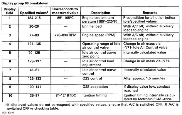

RUBY399
Сообщения: 646
Откуда: Россия,НН
Сообщение RUBY399 »
Примерно так,но только на английском(из программы mitchell)
